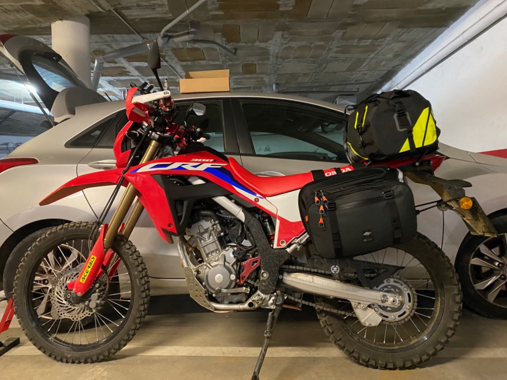

Hablando de suspensiones… hace tres semanas quise hacer una prueba de carga en la moto, para preparar un viaje de tres o cuatro días con tienda de campaña y demás, y fue cargar la moto y desistí… ni tan siquiera llegue a arrancar la moto, porque enseguida vi que con las suspensiones de serie no puedes cargar de esa manera, ya que enseguida te quedas sin recorrido, y no solo detrás, sino también delante 😅 la pobre se quedó bajita que no veas 😂 Así que nada, habrá que cargar menos e ir de hotel, pensión, o lo que encuentre…
Las alforjas y Bolsa de 40L que usaba en una NC750X, al día siguiente ya las había vendido en Wallapop, así que tenedlo presente, ahora que estamos en tiempos de aventura ✌️
