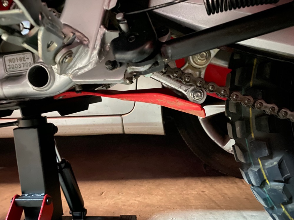

Buenos días, otro compañero que se une a la lista de espera de la nueva 300L. Cuando la reciba haré una presentación en toda regla. La tengo pedida desde el 20 de Mayo en Bilbao y a día de hoy no me dan fecha de llegada, con suerte me llegará antes de que acabe el verano. Muy interesante los post de modificaciones y accesorios sobre todo los de 2mj. La primera modificación que le voy a hacer es el faro y guardabarros de la tailandesa, no sé como han podido traerla ni como opción. Vosotros pondríais cubre cárter de origen o buscaríais algo aftermarket?
Bienvenido, el cubrecarter de acerbis está muy bien y es económico, y puedes añadirle una lengüeta del mismo fabricante para proteger las bieletas…
