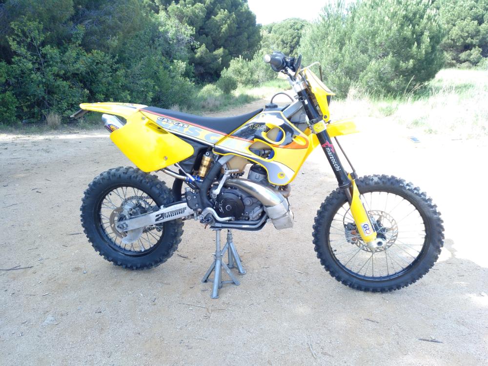

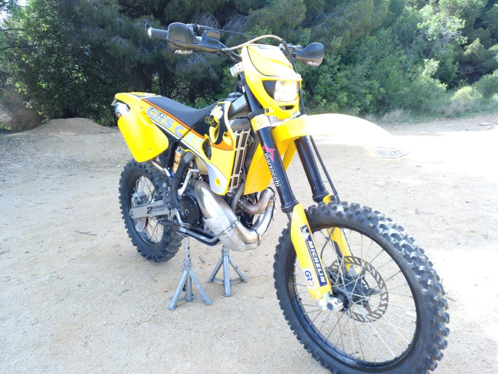

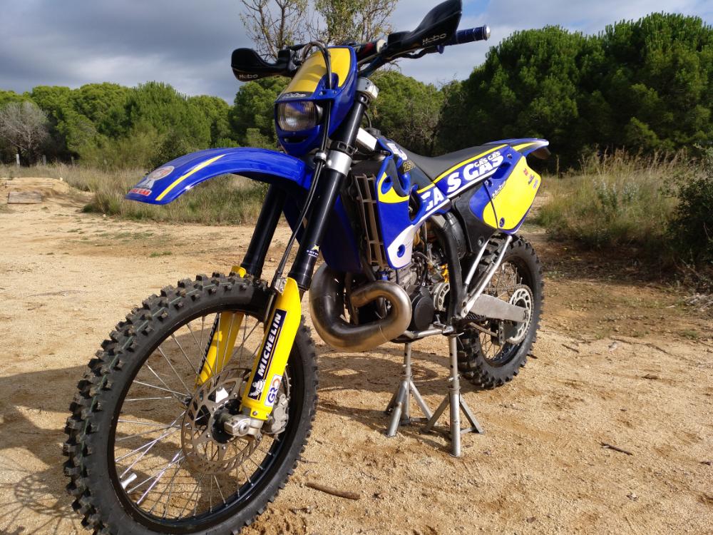

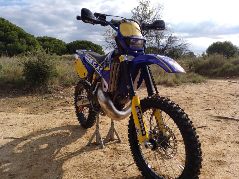

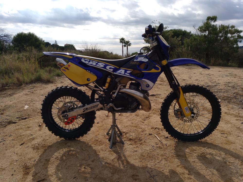

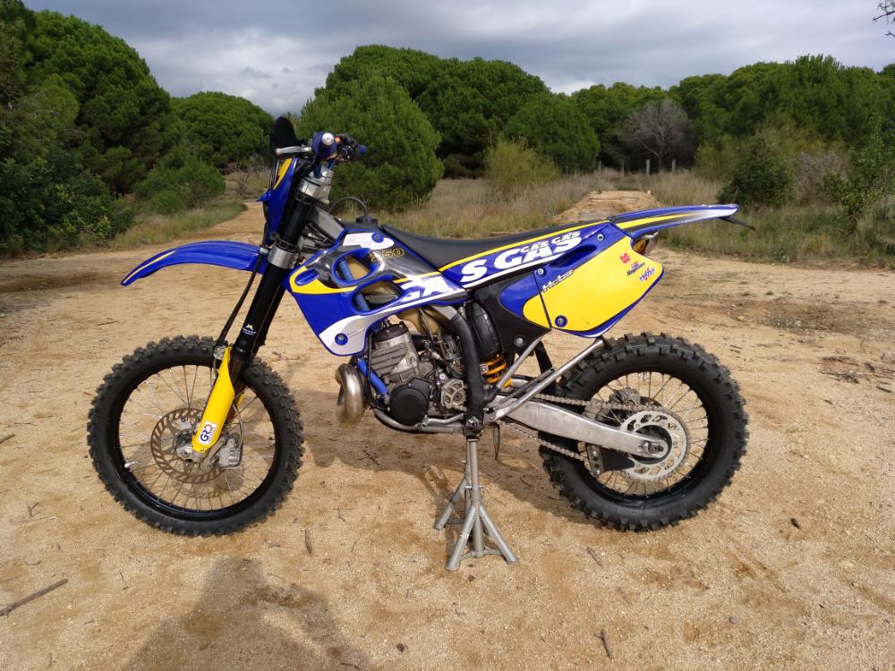

Moto montada y casi acabada. Fotos de ayer, que fue la primera vez que la saco del garaje desde que la compré. Faltan cosas y detalles. Y pasar la ITV.
La cosa va adelante poco a poco.
Bueno, pues después de unos meses de parón en el proyecto, por fím el viernes le pasé la ITV y ya está del todo legal. Ha sido la primera ITV para esta moto. Nunca le habían pasado ninguna. Y no tuve

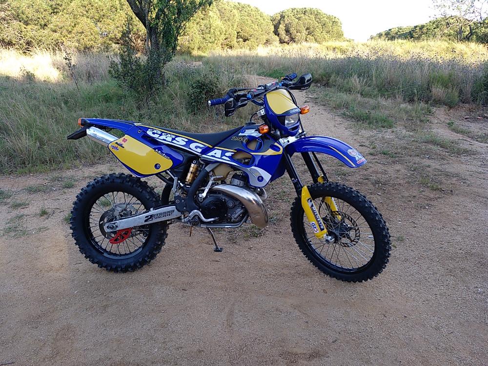

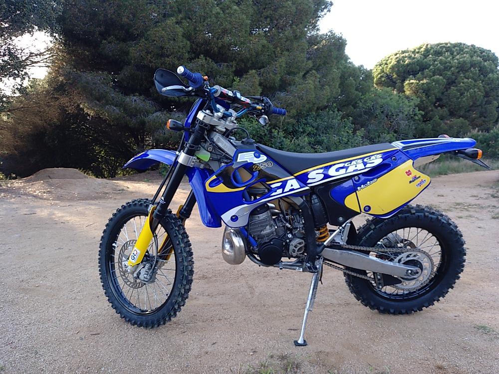

Despùés de unos meses ya desde que la acabé, y con poco uso por falta de tiempo y algo de ganas, decir que la moto va de maravilla. Me encanta, aunque no la he podido dejar perfecta de carburación.Pero va muy bien.
El sabado pasado mismo salí con 4 motos más, todas modernas, con arranque electrico y demás, y en muchos sitios trialeros complicados subí mejor yo que algunos con motos como husqys, ktms y una xtrainer actuales. Y eso que ellos salen cada semana,y yo llevo esta temporada saliendo poco,y en baja forma física.

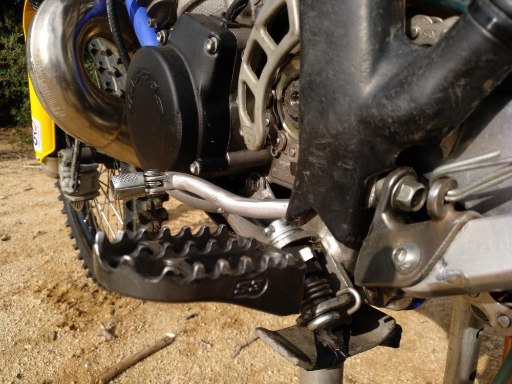

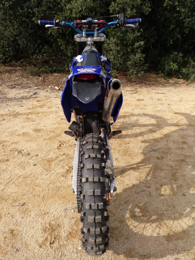

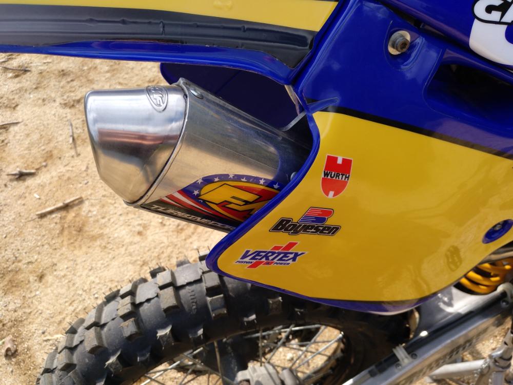

Le fabriqué un protector de cárter con chapa de aluminio de 4mm, fijado al de plástico, y le he puesto un protector de bufanda que ya me había fabricado para mi ex Beta RR 300, adaptándolo un poco. También le he puesto un manillar Renthal Fatbar que tenía por ahí. Me falta por comprar un protectro de disco delantero.
La moto como digo, va de cine. Y voy infinitamente mejor que con la Beta, con mucha confianza y muy a gusto.

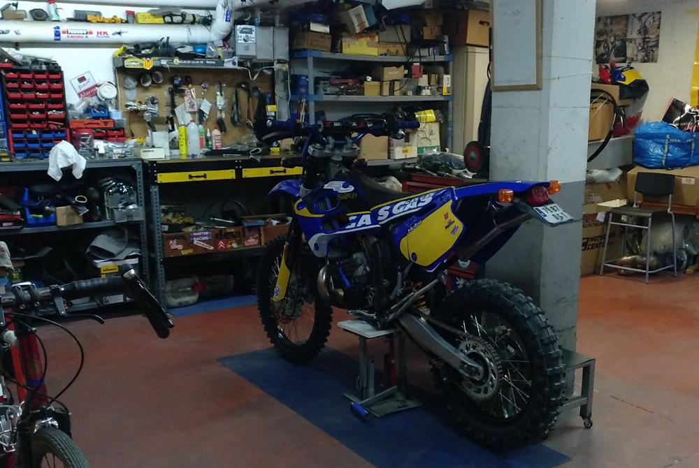

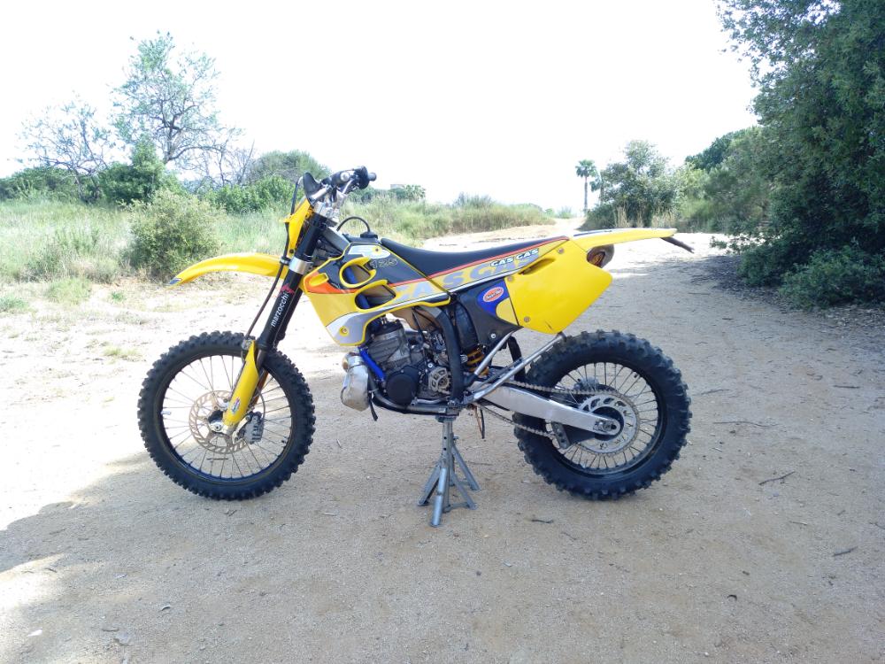

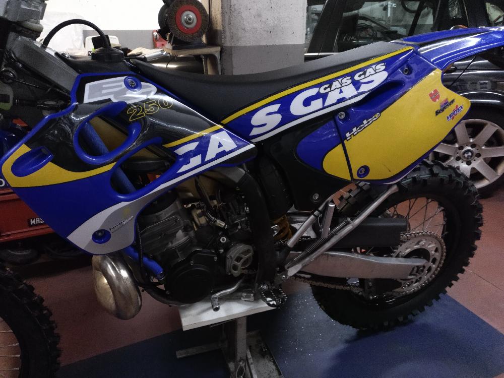

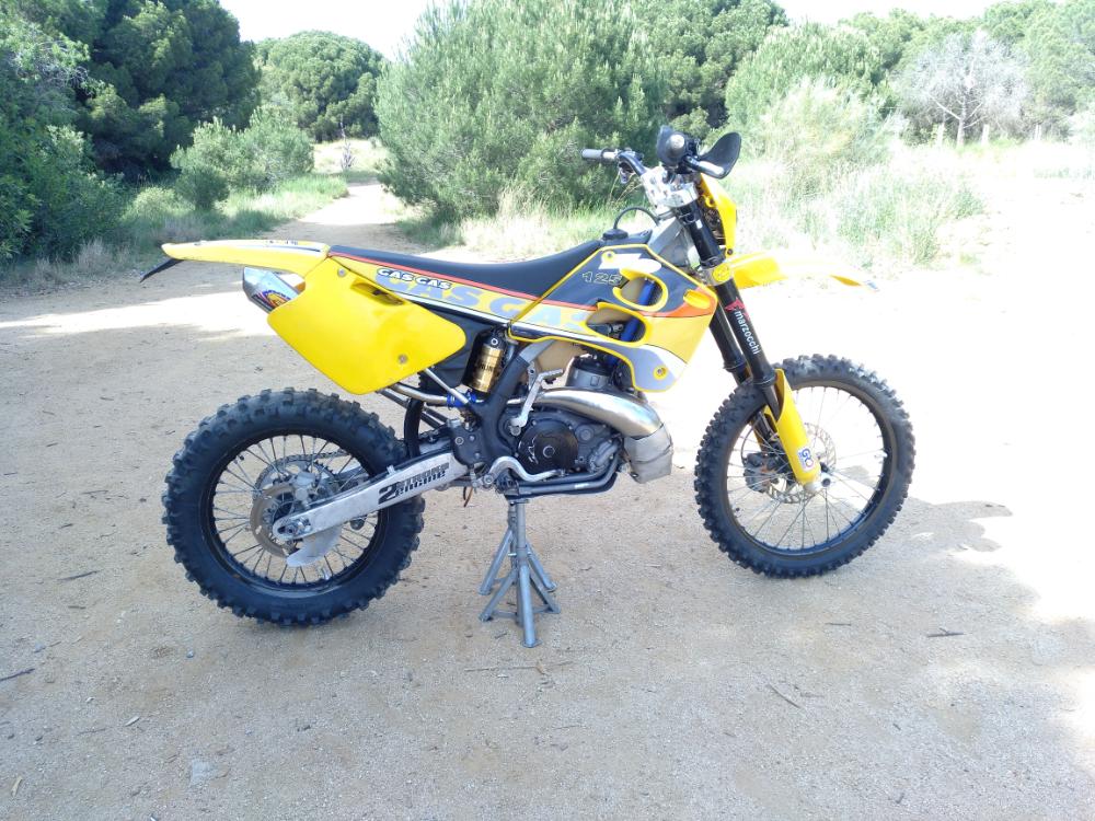

Por ver cómo estaba el motor y demás, he levantado el cilindro y he puesto nuevo el pistón. Tenia muy poco desgaste, algún fogueo en la parte superior y poco más. El cilindro todavía conserva algo el bruñido. Limpieza completa de la válvula de escape y montar todo. Arrancó a la tercera patada sin más problema.
Y cambio de vestido completo por la plástica amarilla.  Me hace ilusión haberle montado los guardabarros y las tapas laterales traseras que guardaba de la 125 que tuve hace tantos años ya. Tengo dos guardabarros, delantero y trasero nuevos más modernos de recambio.
