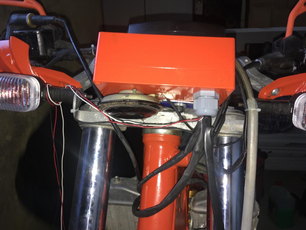

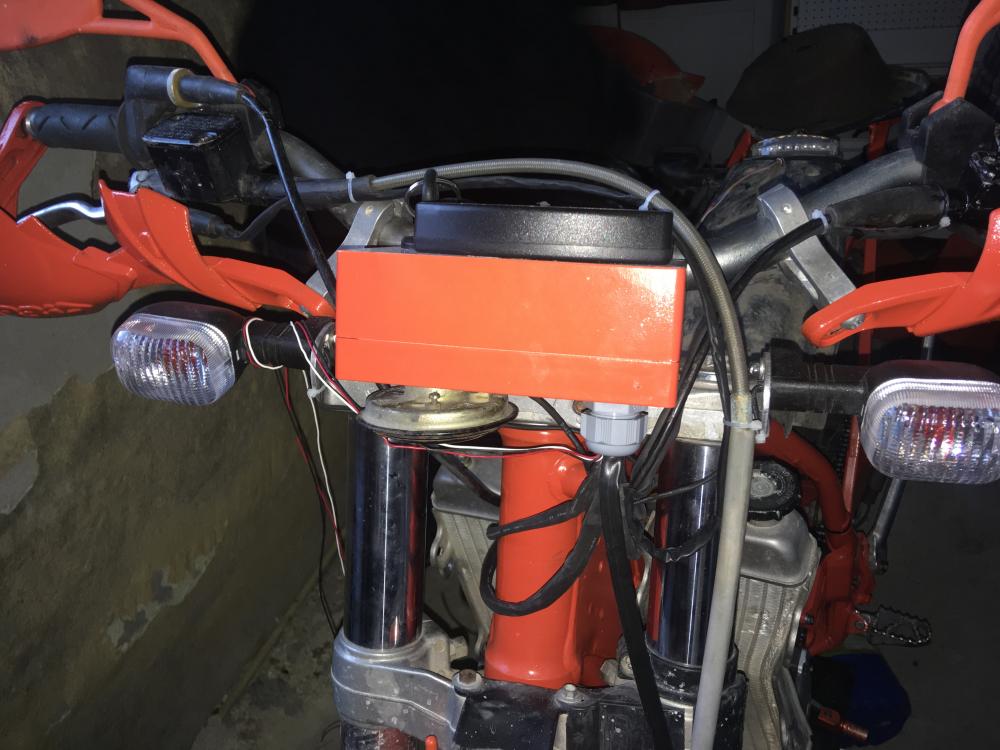

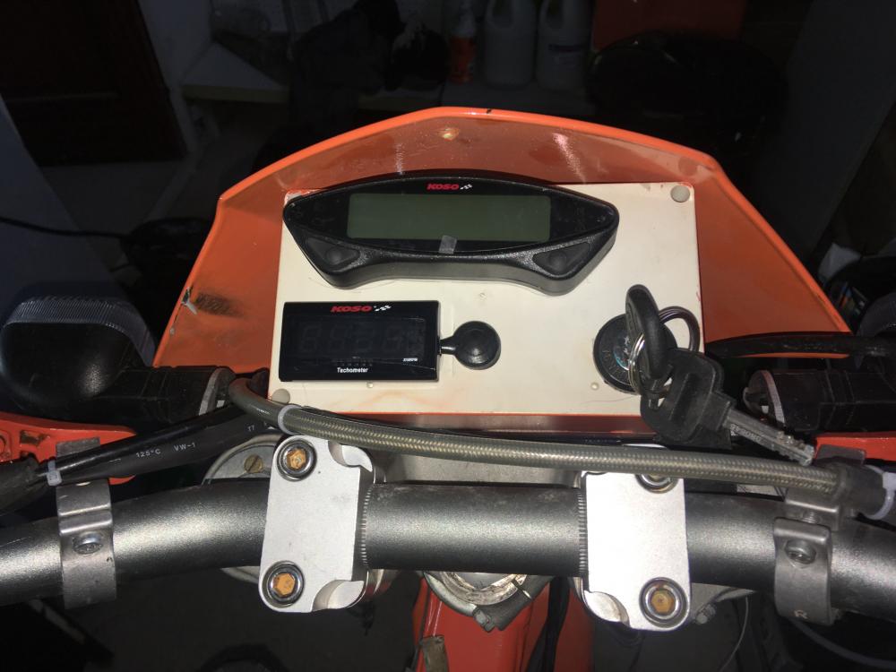

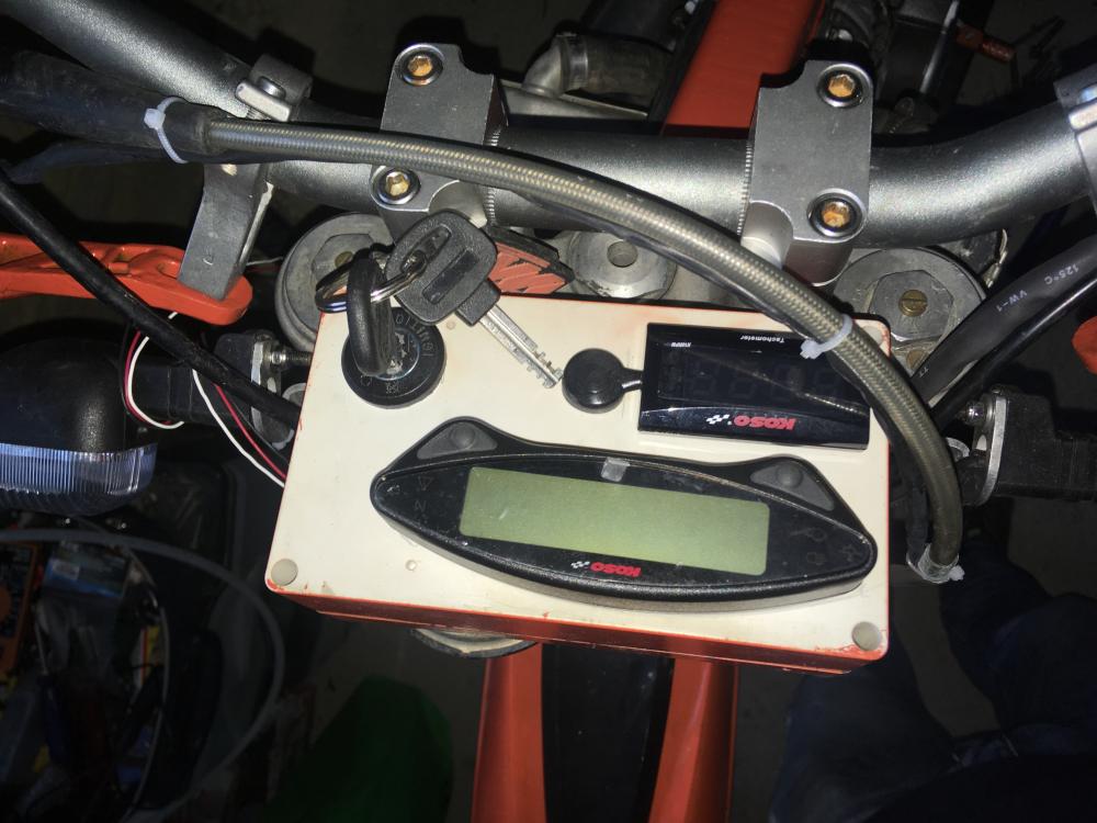

Bueno, pues instalacion electrica "finiquitada"... a falta de fijar recorrido, bridas etc... una vez esten los hierros y los plasticos montados.
Una pincelada de como ha quedado...

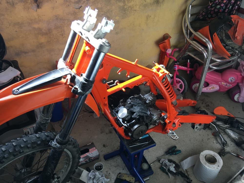

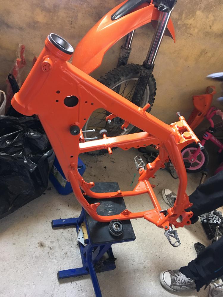

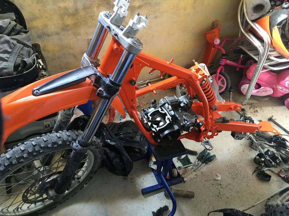

Asi es... podria haber reparado "rapido y limpio"... pero me lo plantee como una restauracion.... aproveche la averia para desmontarla integramente, limpiar, pintar chasis, etc... y poco a poco ir mon

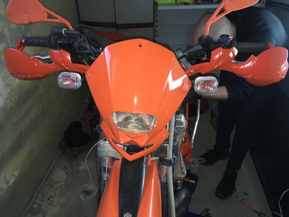

Lo prometido es deuda.
...terminando.....

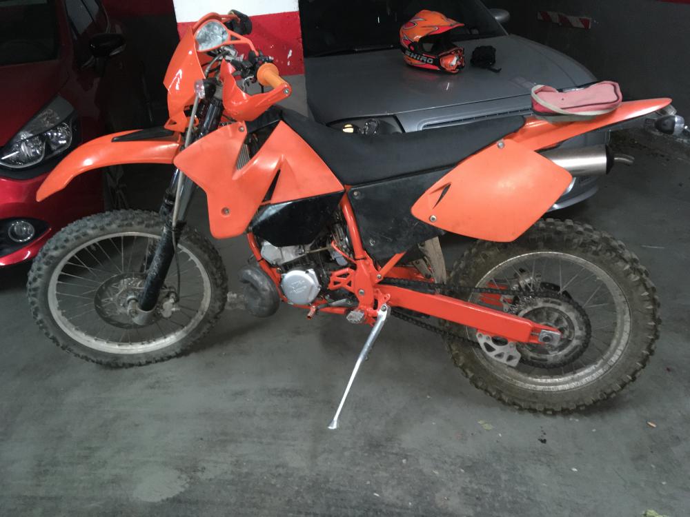

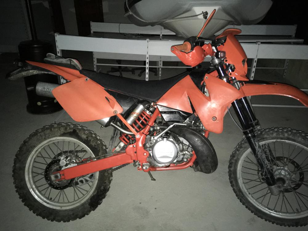

(yo he pensado, asi, a lo loco, yo solo.... en dos depositos al 3%, siempre a 1/2 gas y sin estirones.)
Os dejo su primera foto, tras el paseo.

Os dejo foto de hoy, previa al paseo... a falta de pulir plasticos (pereza)
