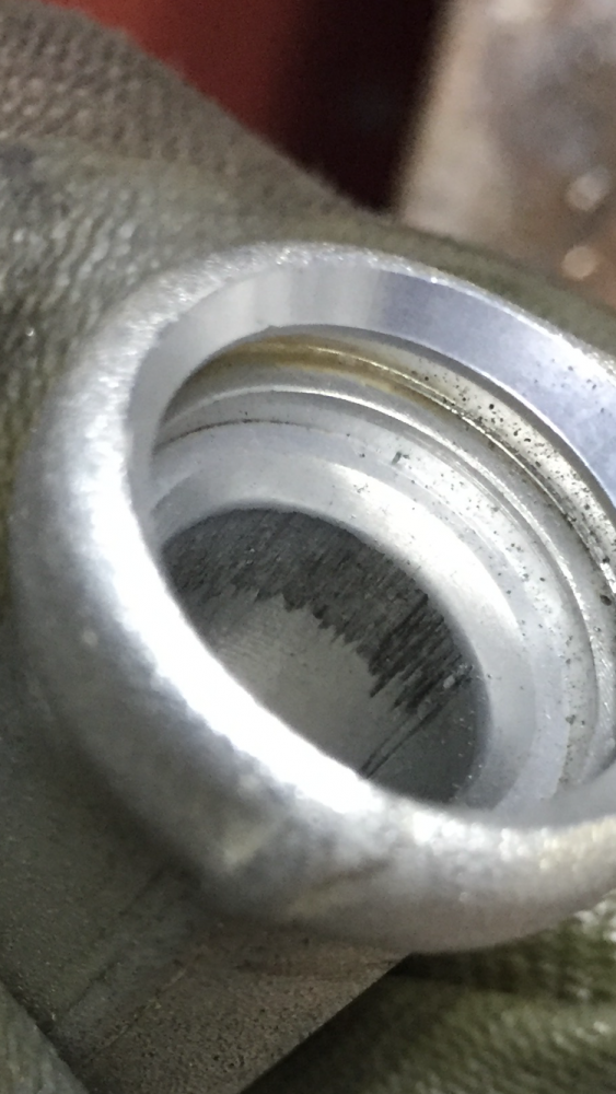

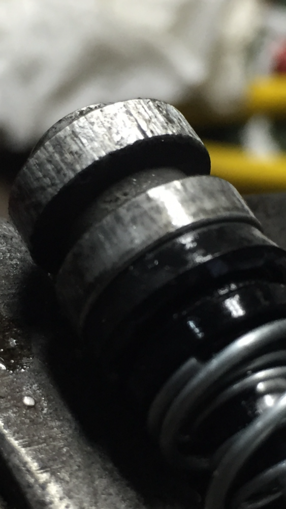

tonigas
hace 8 horas, vincent black shadow dijo:
Hace poco me pasó algo parecido con la trasera.
Que pusiste todo el eje, gomas y muelle nuevo?
hace 2 horas, tonigas dijo:
Era mi intención. Pero el interior de la bomba estaba demasiado marcado. Habría durado dos telediarios.

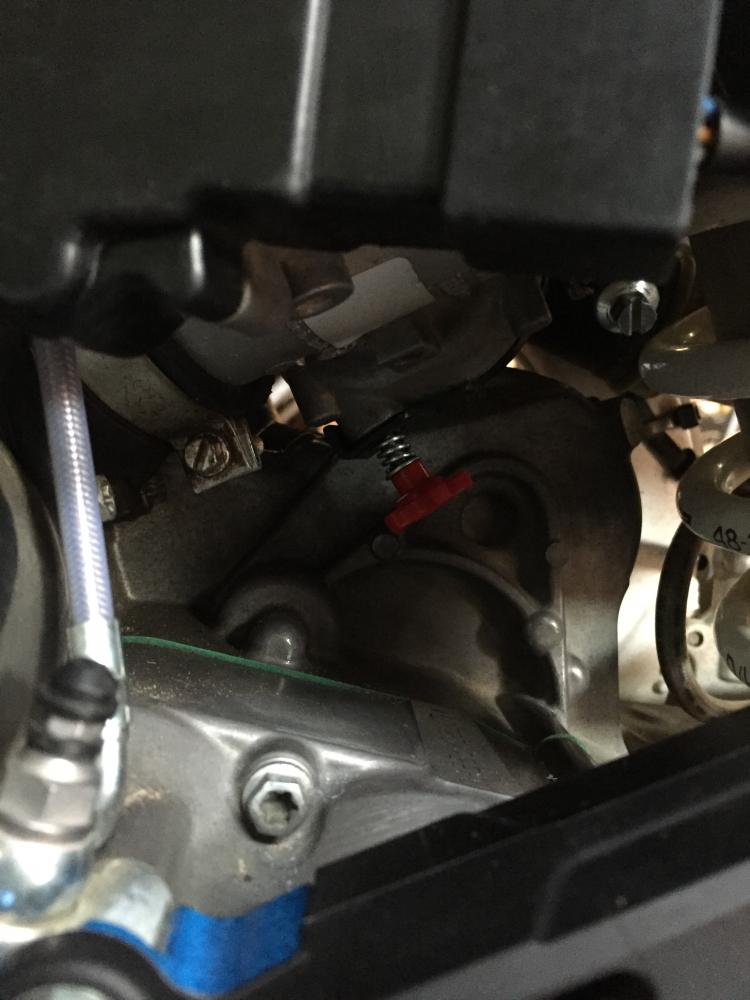

gas_gasEC
otra duda, si se sube mucho el tornillo del relentin que en realidad no lo es, el que pone el manual, la moto no os da muchas pistonadas?
Compartir este post
hace 1 minuto, gas_gasEC dijo:
Así lo que consigues es afinar la mezcla en todo el rango de revoluciones.
Compartir este post
gas_gasEC
hace 7 minutos, vincent black shadow dijo:
entocnes si solo quiero subir el reletin tendria que tocar el otro tornillo no ?
Compartir este post
hace 2 minutos, gas_gasEC dijo:
Si quieres hacerlo bien lo suyo es cambiar ese tornillo por uno que puedas regular desde el exterior. Hay información en el foro sobre el tema.

Gasolinazo 84
hace 12 horas, vincent black shadow dijo:
Los que teneis hecha la modificación del tornillo a cuantas vueltas lleváis el  tornillo que regula la mezcla???
El ralenti cómo lo lleváis tirando a alto o a bajo???
Que bujía os va  mejor la br7es o la de iridio???
Editado por Gasolinazo 84
Compartir este post
hace 3 minutos, Gasolinazo 84 dijo:
Lo llevo a 0,75 vueltas. Aunque hay gente que lo deja completamente cerrado.
Ni alto ni muy bajo. Espera a que la moto se caliente y entonces lo ajustas.
No te puedo decir nada de momento. Puse la BR7ES hace un par de días y no he salido todavía con la moto. La de iridio ha salido bastante negra. Es muy posible que con el tema del tornillo y el enriquecimiento de la mezcla sea más aconsejable la BR7.
