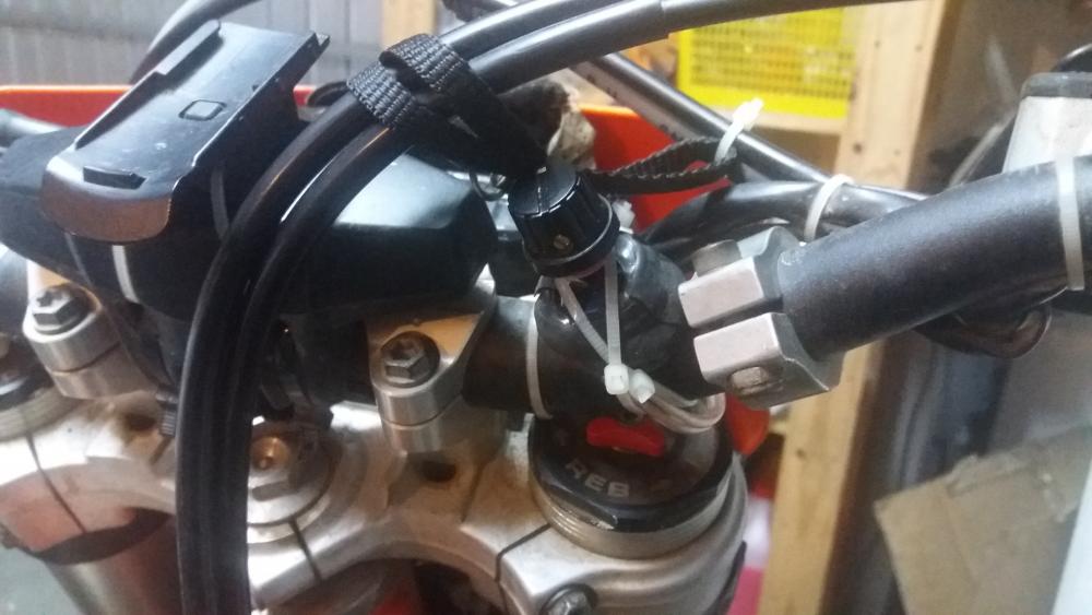

Le he puesto el potenciometro de 2000 ohm lineal de 10 vueltas... y la verdad es que me he somprendido que lo he podido poner a tope... iba llena en bajos y en medios altos le costaba mas subir... la tipica carburacion que engordandola se vuelve mas perezosa en medios...
Ahora si podemos jugar con la valvula
Esperare si mañana hace la centralita media y engorda mas.
Y a probarla en el monte.

Buenas, para que la moto vaya más rica de gasolina he añadido una resistencia en serie con el sensor de temperatura de admisión. Con esto lo que se consigue es que la centralita procese que la tempera
Hoy ruta de 5 horas de enduro con piedra con jabon casi... lloviendo toda la.mañana y la moto ha ido genial con el potenciometro a tope los 2000 ohmios... como las 300 cc de siempre... salia de algun fregado he iba en 3 o incluso en 4 marcha... algo que hasta ahora me habia sido imposible y la moto siempre llena..
Enhorabuena por tu invento    seguire subiendo mas ohmios por llegar al limite pero vamos según esta ahora de fabula
