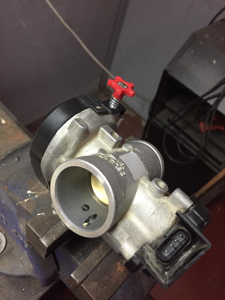

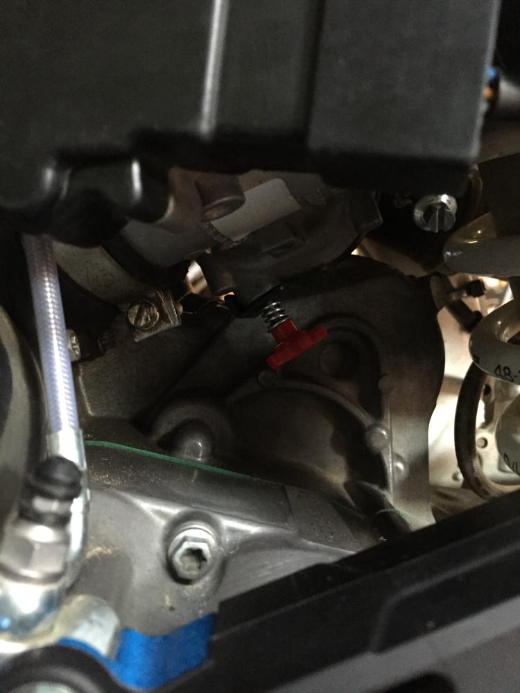

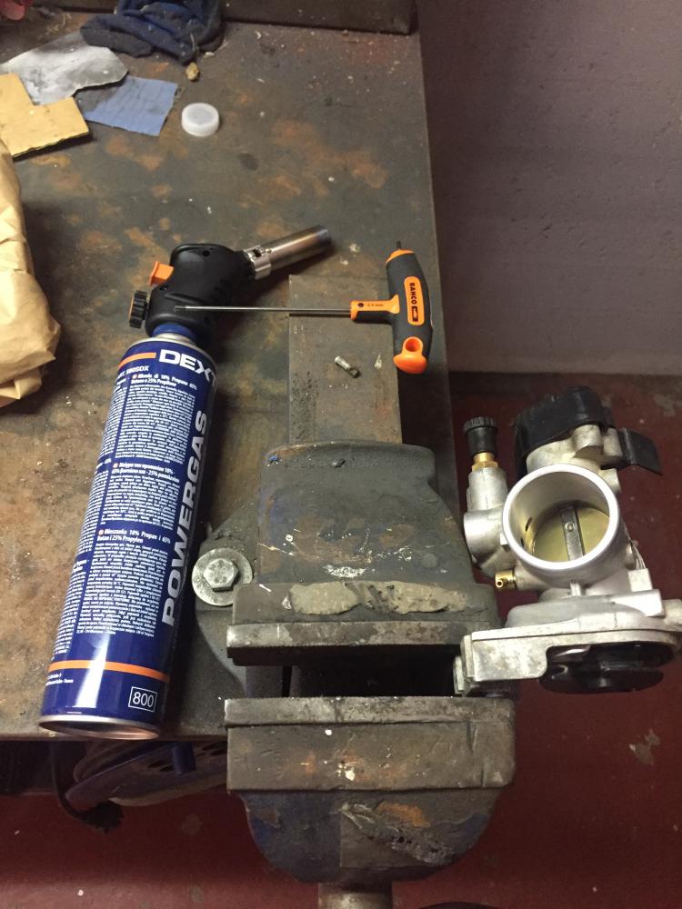

Buenas, para que la moto vaya más rica de gasolina he añadido una resistencia en serie con el sensor de temperatura de admisión. Con esto lo que se consigue es que la centralita procese que la tempera

Y notas la diferencia en bajos?
yo también llevo el tornillo, es lo más cómodo hasta cogerle el punto, hoy he notado que si dejo el tornillo del aire cerrado se cala con más frecuencia en zonas de enduro lento por piedras y puede resultar hasta comprometido.

Pues no te puedo decir con un mínimo de rigor. El cambio lo he hecho esta misma tarde y tan solo me he dado una vuelta de 2min.
Lo que sí tengo claro es:
- La moto no suena ni parecida.
- El tornillo del aire, de serie, estaba a 1,5-2 vueltas. Ahora mismo voy con media vuelta.
- Sí hay más punch abajo. Pero estoy hay que probarlo metido en faena.
