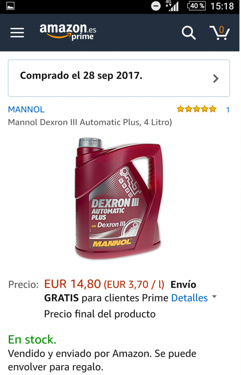

Prueba con dexron III y verás como va bien... es un mal endémico de algunas gaseosas, no de todas, pero algunas arrastran el embrague y otras no
Si la tuya es de las que no, te irá bien con cualquier aceite... pero si arrastra, solo con dexron te irá bien

Cámbialo ya, que por lo que vale no merece la pena estar padeciendo...
