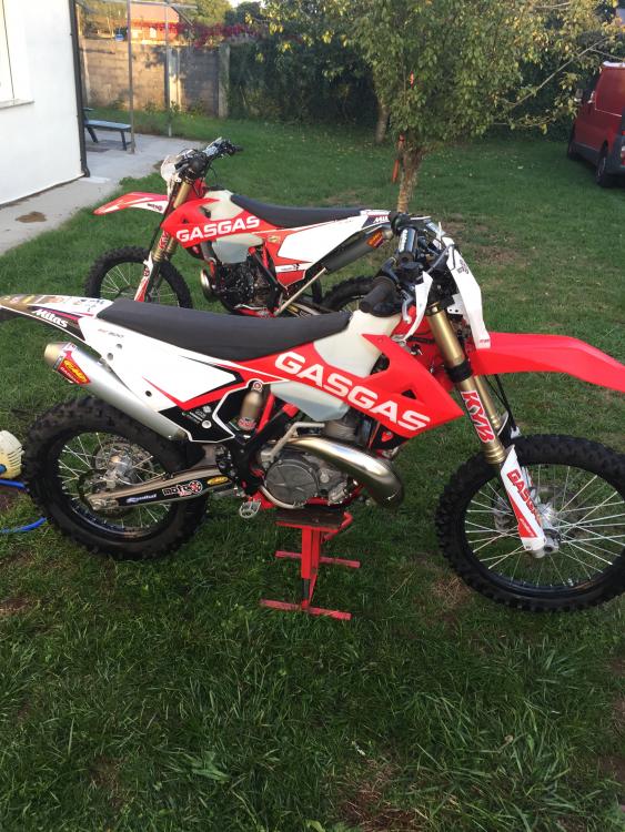

Os presento a mi gaseosa, aunque ya la habeis visto, es la hermana de la gaseosa de oni90. Despues de 430km, no tengo más que buenas palabras para esta moto. También decir que vengo de una ec250 del 2005, así que el cambio es brutal. Las suspensiones te dan una sensación buenísima, muchísima tracción, en parado en una subida con buena pendiente con hojas sueltas subes fácilmente. me ha sorprendido mucho el comportamiento de la rueda trasera, estoy muy contento con ella. La única "pega" que le pongo es la altura, pero hay que acostumbrarse. En cuanto a lo de encender con marcha puesta, a mi ahora me enciende mucho mejor, le cuesta un poquitin mas que sin marcha, pero aguantando el boton medio segundo enciende sin problema!
Alguno de vosotros ha pensado en hacer el cambio del botón de pare por el de encendido? Es decir, que encienda en el de apagar y que apague en el de encender, no sé, se me hace bastante incómodo encender en el izquierdo.

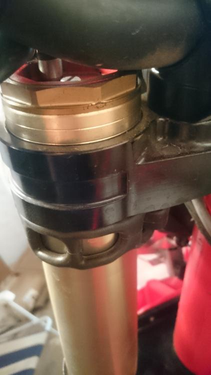

Yo he probado a bajarla una raya de la suspensión delantera, y ahora llego mejor al suelo ;)

Osea has alargado la horquilla subiendo la tija una raya en la horquilla, esto tiene que hacer la moto mas estable a alta velocidad y menos tendencia a moverse pero a corta velocidad deberia ser mas lenta, si has notado aplomo has tenido que perder un poquito de agilidad, aunque te de mejores sensaciones porque esta menos nerviosa de direccion.
lo que no se yo es si por una raya la moto esta mucho mas baja, mas bien diria que si la direccion fuera perpendicular en el mejor de los casos subiria la moto, como esta en angulo sube menos pero creo que sube no baja, para que bajase la tija deberia ir mas abajo no mas arriba.
no me queda muy claro lo que has hecho.
Eso es, aquí puedes ver como ha quedado.  Parece muy poco pero para mi lo suficiente para poner el pie en el suelo con fuerza en una trialera o zonas de rocas.
Como ahora estoy con tiempo libre,estoy probando, de todas formas se hace en 2 minutos.

Lo que ha subido han sido las barras con respecto a la tija, algo habra bajado la moto aunque no mucho. Es cuestion de probar y compartir sensaciones.
