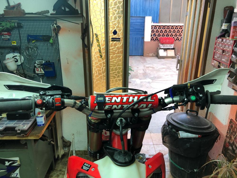

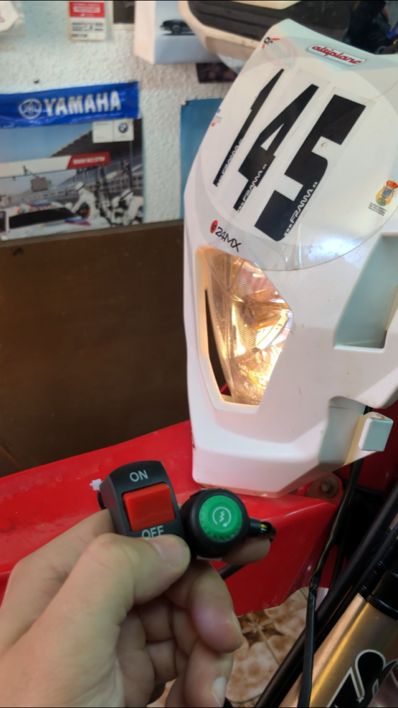

Hola a todos, por fin he puesto la moto a mi gusto y probado en condiciones, la verdad es que me ha encantado, es un maquinon, las kyb van de escándalo, no tienen nada que envidiar a las wp preparadas de mi anterior exc. La única pega que le encuentro es el embrague, suelta muy pronto y en zonas lentas en las que voy aguantando la moto con un dedo en el embrague se me cala, alguna idea de como solucionarlo?
Dejo un par de fotos de la adaptación. Un saludo
