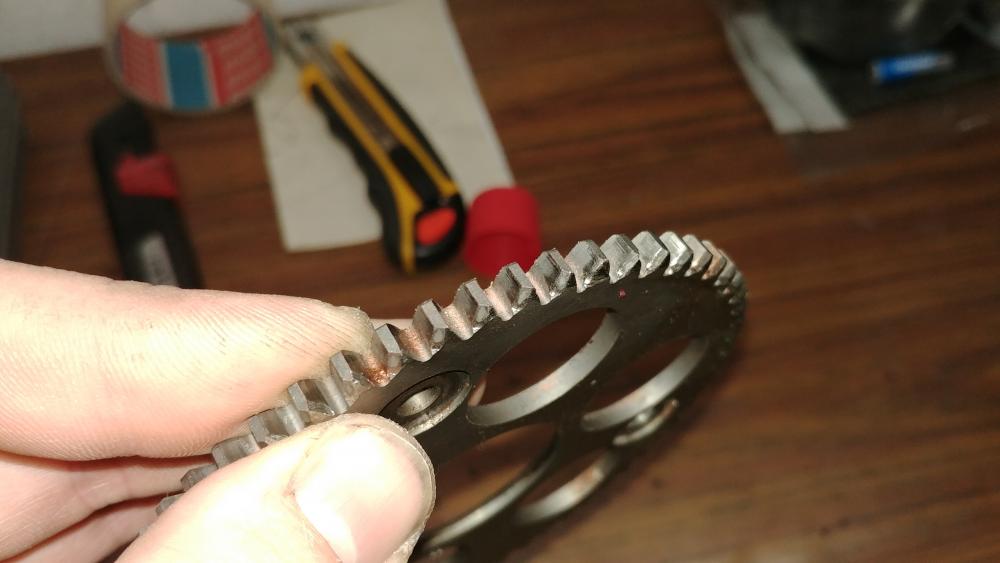

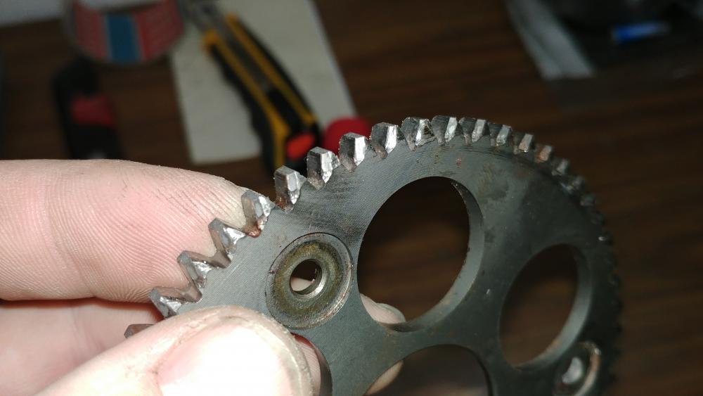

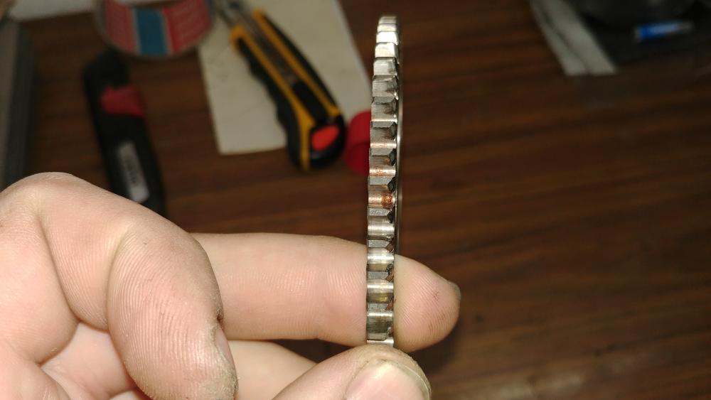

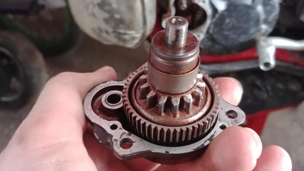

si, es una 2017.
Ya lo desmonté y no me parece que este en mal estado. (el color del bendix es porque estaba lleno de grasa de cobre)

La verdad que los dientes se ven bien, a ver si algún compañero te puede ayudar más ... La sensación es que ese arranque gira loco...

Suena exactamente igual que sonaba la mía, tienes holgura en los egranajes que engranan el motor de arranque con el béndix, ya sea por desgaste de los dientes de los mismos, o por holgura en la tapa del béndix. Yo lo arreglé con tapa de béndix nueva y engranajes nuevos.

La tapa coge holgura donde apoya el eje del engranaje, y después el engranaje baila dentro como un loco, de ahí ese ruido.
