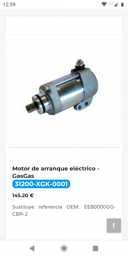

Hola wardog,
¿Le has preguntado al proveedor de gasgas?
http://www.xiu-rdi.eu/comprar/53/motor-de-arranque-electrico-gasgas-.html
Yo les he lanzado la consulta a ver si disponen de ellos. En cuanto me contesten lo comunico por aquí.

Yo una vez desmonté el motor de arranque por completo, y al montarlo no me fijé y lo monté al revés, y obviamente giraba al revés, así que con el de KTM serà igual. Igualmente, el problema principal no es el motor de arranque, es el conjunto de engranajes, tapa béndix y béndix, las calidades son una puta basura. De hecho ayer me llegó la tapa del béndix nueva para mi GG2018, y resulta que el béndix no cabía en la tapa, el engranaje superior tampoco y tuve que modificarla con una lima, y como soy medio gilipollas pues se me rompió la lima dentro y tuve que comprar otra tapa ?

Hola wardog,

Gracias por la información, desconocía el proveedor, ese era el siguiente paso sino me lo servían que me dijise proveedor. El lunes de atención al cliente me dijeron que enviaran uno al concesionario oficial para solventar el problema,estoy a la espera pero se ve que el dar a conocer tu problema en RRSS puede funcionar. Cada publicación se Instagram les ponía mensaje del problema.

Pues ya me han contestado estos de xiu-rdi y dicen que no tienen el motor. Que en cuanto lo tengan me llaman...
