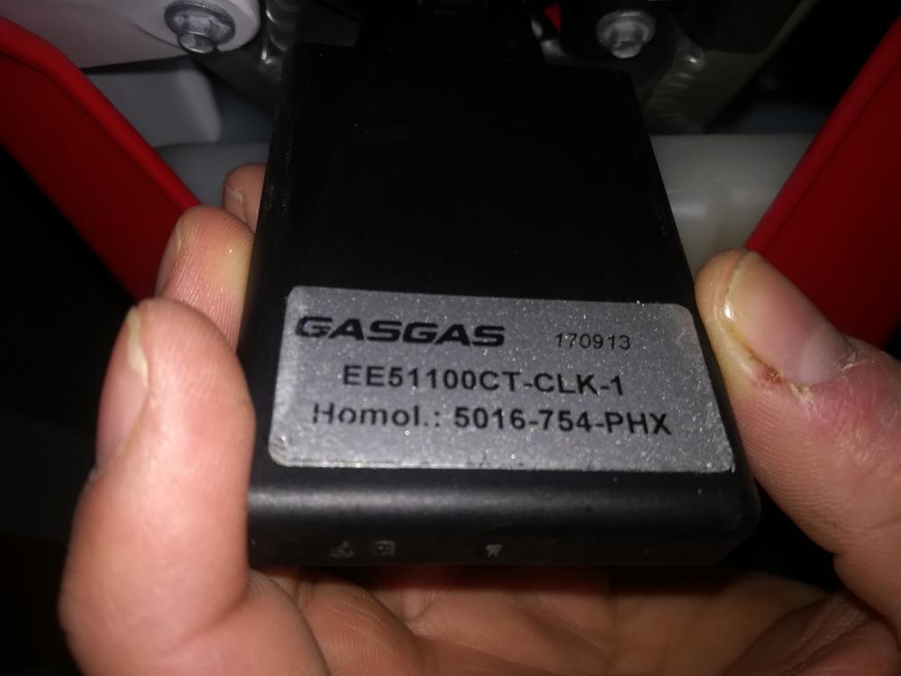

Desde hace un mes aproximadamente un mes tengo una GG 250 2018  (se que este foro es para las 300 pero supongo que no variara mucho). Hablais mucho del tema, del arranque. A mi, en frio nuunca arranca con el boton (ya no lo intento) en caliente y con la marcha metida a veces si y a veces no. Solo arranca mas o menos bien en punto muerto. El CDI es terminacion CLK-1. Es el bueno??
Tiene hecha la campaña de arranque, te ponen masa y cables más gruesos y batería más potente la mía está así y arranca perfecta de cualquier manera pero de todas forma. En frío prueba a meter una marcha pisa embrage y empuja parada la moto y lo q te cuesta, es lo q Le exiges tu a la puesta en marcha verás q es mucha tela,
