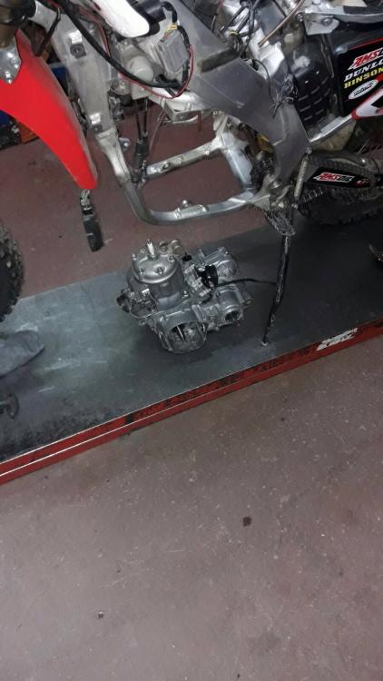

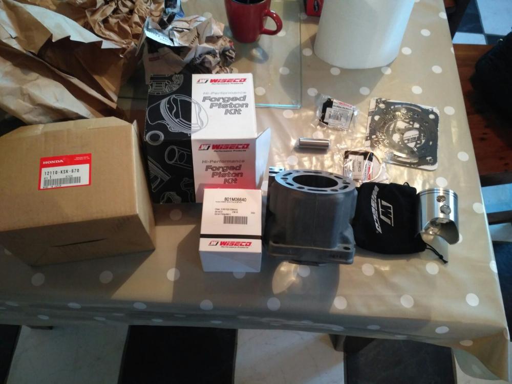

La tengo montada todo perfecto este findesemana la probare
Solo el cilindro tiene esta pequeña diferencia es deo2004 y el original 2003al final no hice los taladros al pistón

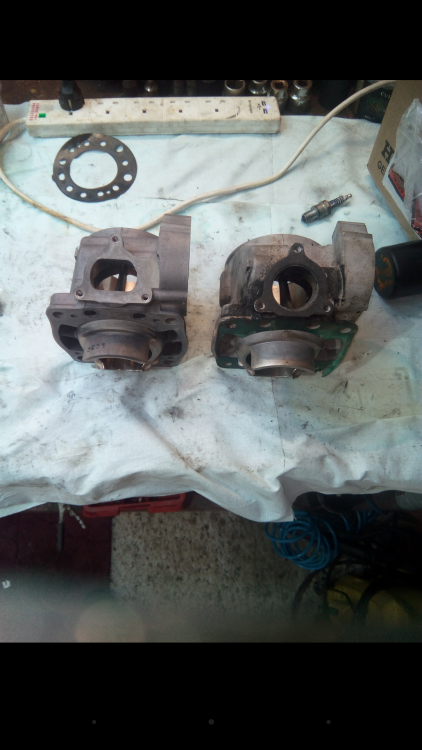

A partir de 2005 también cambiaron el escape y quedaba alreves, èste entraba dentro de la salida de    Colector en lugar de abrazarla como hasta entonces . Quizás sea eso lo que cambia en los cilindros
no me fijé en el mío Que también es de 2004. La referencia es la misma

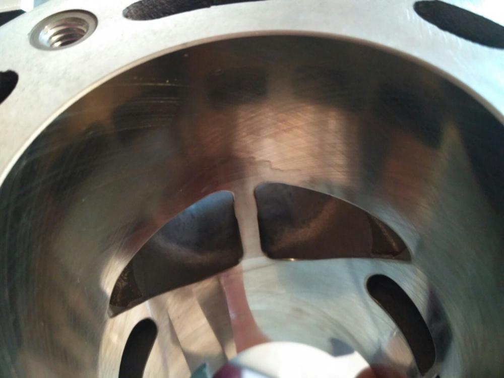

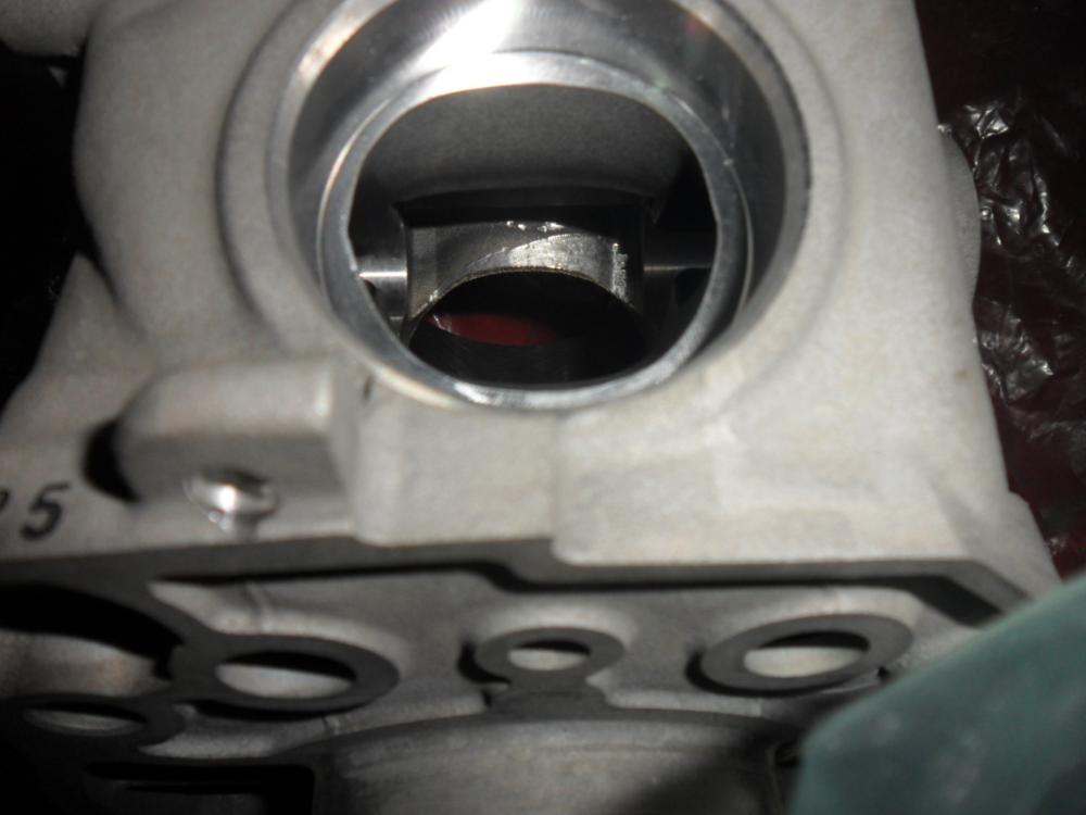

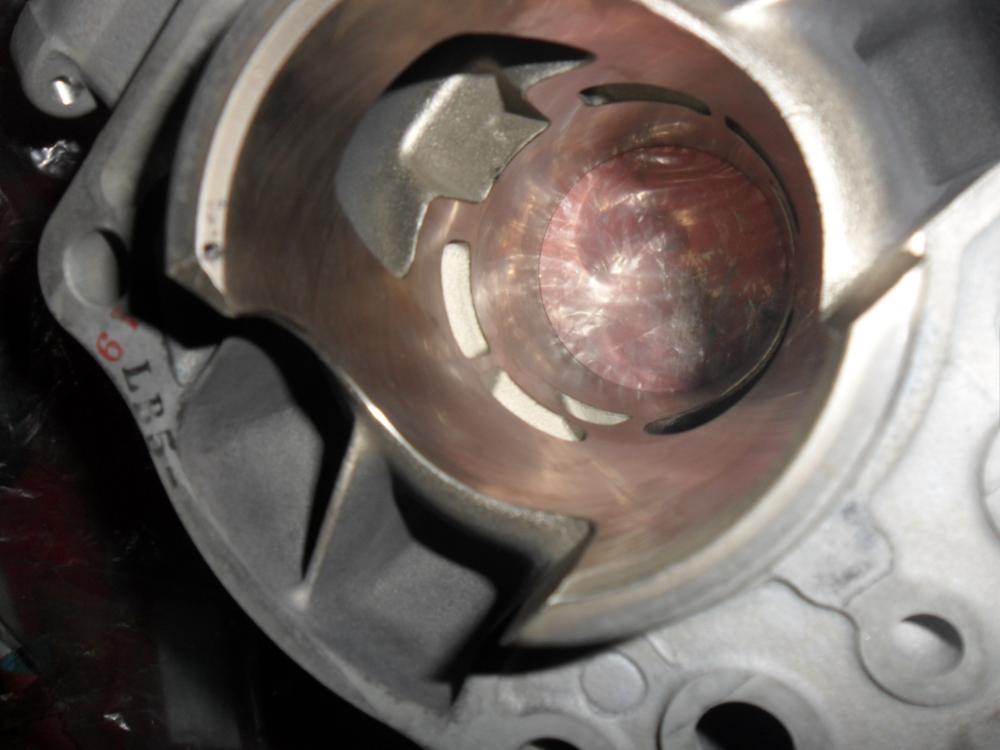

El 20/4/2017 at 21:45, Ghomi dijo:
Llego

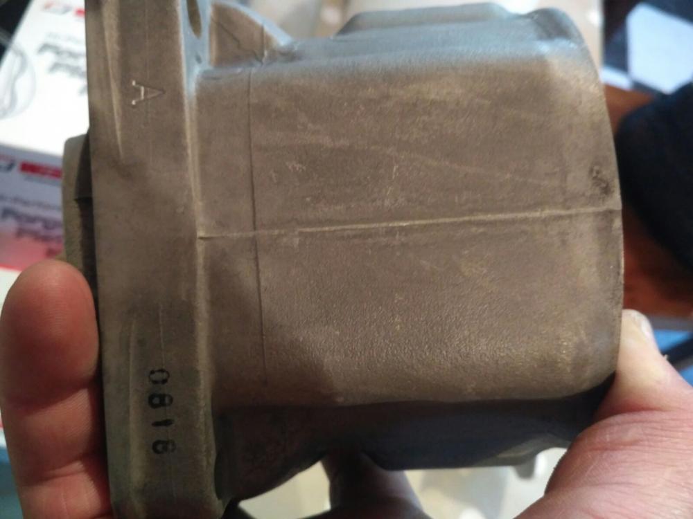

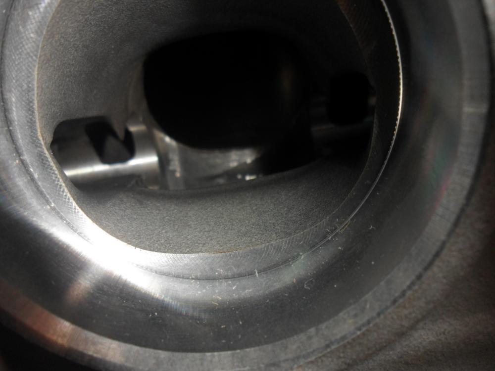

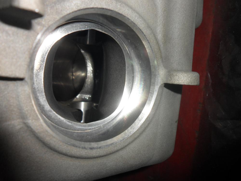

Se puede apreciar que el tabique esta un poco para adentro del las paredes del cilindro.(puede que cuando los reparen el tabique lo dejan igual con la misma medida que el cilindro y al ser tan fino se sobre caliente por fricción y esto produce el agarrón )/esto lo digo así sin mas conocimiento solo un pensamiento .
Y la otra duda taladro el pistón?
Mañana mido el cilindro aver que cuanto mide. En el cilindro pone A el pistón 66.40

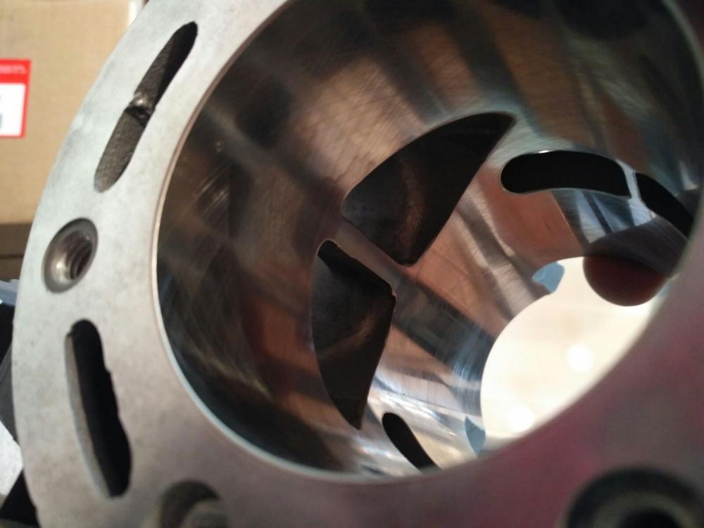

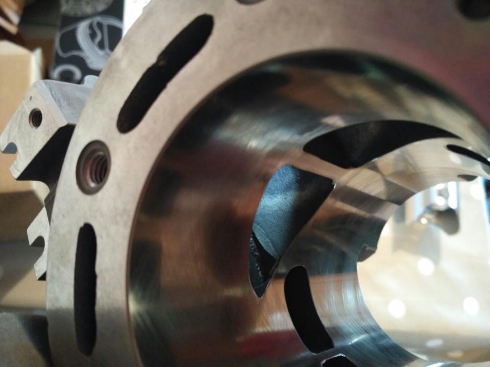

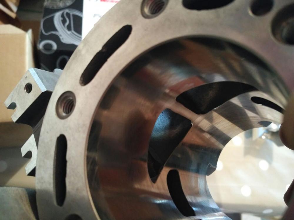

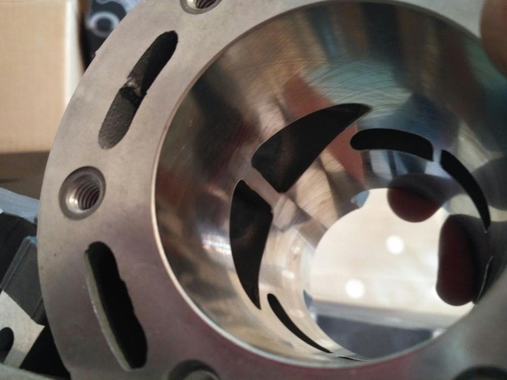

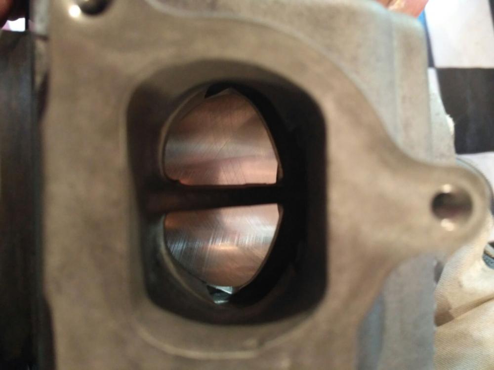

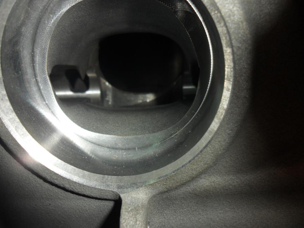

Que tal te fue con ese cilindro , yo compre un cilindro con ellos offtroy (Honda) para un cr 250 2001 y no estoy muy contento del todo , en la parte del puerto  de escape pero por la parte de adentro  se ve limado con un dremel o algo parecido , eso me dejo pensando en que quizas fue una reparacion y volvieron a nikalisar. pues les mande un correo y me dijeron que eso no pudo haber sido que el cilindro es totalmente nuevo y viene de Honda , ya no les quise seguir. Si me piden foto con gusto la comparto.
salu2T
Editado por alonso nelson

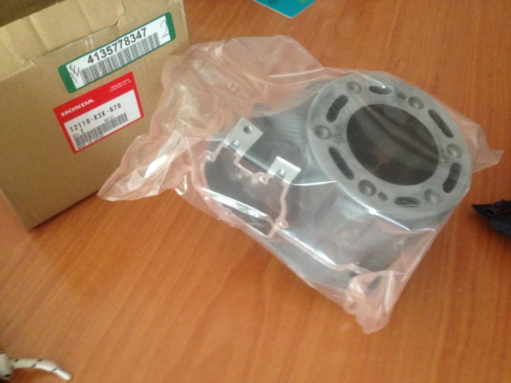

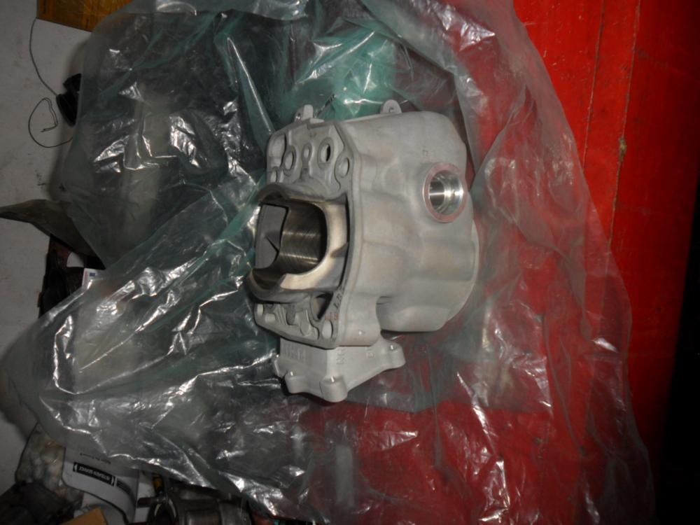

Yo la verdad sin problemas ( mejor no decir nada que soy un poco gafe)a ver el cilindro venia con el embalaje de honda y tiene toda la pinta de ser original por los acabados
Pon unas fotos a ver el tuyo
hace 11 minutos, Ghomi dijo:
Aqui tengo las fotos jeje , pense que asi podria llamar la atención.
