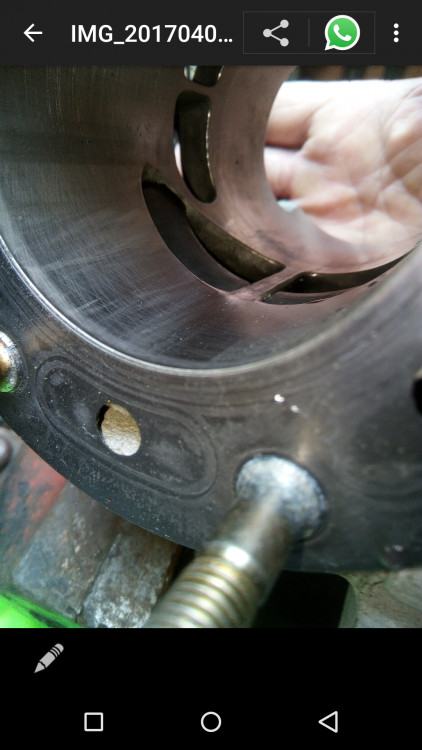

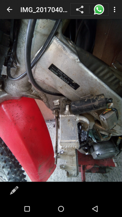

A ver si podeis apreciar el en el final del tabique ahí fue donde la ultima vez hizo una grieta y ahora falta material.pienso que puede que con el calor se deformara la soldadura .voy a buscar fotos de la ultima que también comentara en otro post
Una 2003, vamos como la que yo tuve.

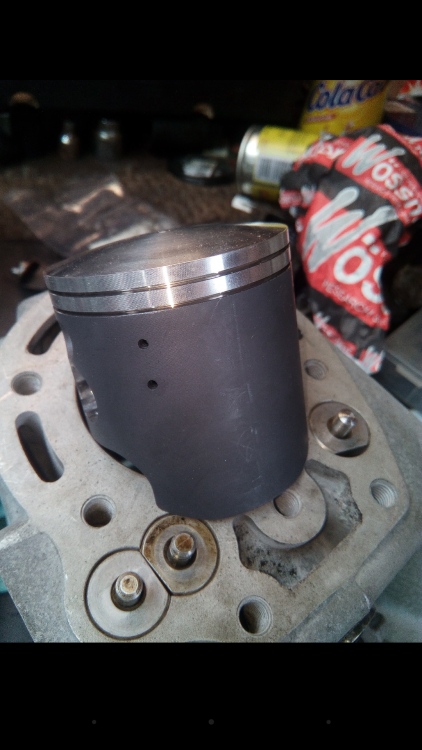

Los pistones Wiseco creo recordar que solos los hacían en medida 66.4 y tu con el cilindro nuevo necesitas 66.34; esto te lo digo asi por inspiración que me ha venido, igual estoy confundido o lo recuerdo mal pero asegúrate de respetar la holgura cilindro-pistón no la vayas a liar.
Ese tabique es delicado. Supongo que fue la causa por la que en el 2005 hicieron esa zona junto con las válvulas de manera postiza.
Yo en su día lo limé por dentro para evitar gripal.
Pero tú gripada parece más bien de válvulas.

Los pistones wiseco y wossner son los únicos de forja y los únicos a los que les puedes hacer los agujeros para lubricar el tabique.

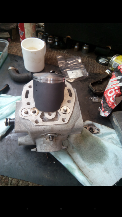

  • 2 semanas después...
Llego
Se puede apreciar que el tabique esta un poco para adentro del las paredes del cilindro.(puede que cuando los reparen el tabique lo dejan igual con la misma medida que el cilindro y al ser tan fino se sobre caliente por fricción y esto produce el agarrón )/esto lo digo así sin mas conocimiento solo un pensamiento .
Y la otra duda taladro el pistón?
Mañana mido el cilindro aver que cuanto mide. En el cilindro pone A el pistón 66.40

Asegúrate de montar todo bien y ya veras como tienes cilindro para años.
