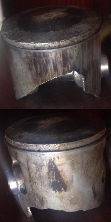

Bueno estimados compañeros de foro, informo que finalmente he decidido comprar 2 pistones y un horómetro, primeramente rectificaré el cilindro e instalaré el pistón CHINO de 67mm (como experimento) por la poca fe que todos le tienen y comprobaré cuantas horas me dura mientras me llega el 2º pistón esta vez un WISECO forjado de 66.34mm encamisaré el cilindro luego de gripar el chino. El wiseco cuesta 4 veces más que el chino por lo que esperaría me durara 4 veces más lo único que me tiene un poco confundido es que al parecer los wisecos estan diseñados para usarse con nicasil verdad? que pasa si lo instalo en una camisa de acero? se fundirá más rápido? en mi país (Chile) no nicasilan, solo rectifican y encamisan en acero :Emoji-20:
No entiendo nada, ¿para que vas a poner esa mierda de piston? ¿Y si rompe de nuevo y daña otra vez la camisa? las camisas se pueden rectificar hasta cierta medida, no las puedes rectificar todas las veces que quieras pues como el nombre indica es una camisa y cuanto mas le comes mas fina se queda, y si no vas a abrir, te recomendaria como minimo que limpiases el cigueñal a conciencia, pero es igual, si han entrado virutas en los rodamientos estos te van a durar dia y medio,
Amigo Kalet, gracias por tu consejo, estaba ahora mismo viendo la posibilidad de desechar esa camisa ya que es de acero (tras romper el pistón chino) y comprar una camisa que venga con la capa de nicasil y montarle el pistón wiseco de 66.4mm. Lo del pistón Chino es solo un experimento ya que vi que no existen registros asociados al uso de estos pistones. Crees tu que pueda dañarme algo más que la camisa este pistón si se rompe?  la biela? el cigüeñal? si me dices que sí podrías proponerme en que % podría ocurrir esto? Tal vez me arrepienta
Sobre los restos voy a comprar un "carb cleaner" limpiador de carburador y se lo voy a vaciar al motor limpiando lo más que pueda, luego podré la moto al revés para que vote todo. Si es necesario repetiré el proceso, cualquier consejo me es bienvenido, saludos
Es preferible que hagas las cosas en orden.
Si quieres recomponer el motor, empieza por abrirlo, revisarlo, y cambiar rodamientos del cigüeñal y biela. Después acondicionas el cilindro con la opción que tu prefieras.
Cuando un pistón se destroza como el tuyo, además de dañar el cilindro, puedes partir biela, dañar el cigüeñal, y un largo etcétera. La cosa no es tan sencilla como crees. Si tientas a la suerte igual te arrepientes.

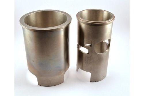

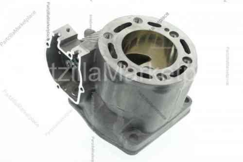

Estimado Kalet, gracias por esa información pensé que la capa de nicasil debía ser puesta con una camisa de aluminio, entonces no me explico como poder nicasilar un cilindro que ya ha sido encamisado con una capa de acero y dejarlo de nuevo del tamaño original de 66.34mm :confused:.
El trozo completo de motor donde va el cilindro original nuevo nicasilado de la moto completo esta a 349us. Encontré cilindro suelto 91us wiseco pero al parecer son todos de acero o venden también con capa de nicasil para implantar al fragmento de aluminio?
Envío imágenes de ambos productos
gracias
la primera foto es de una camisa de acero.
la segunda foto es de un cilindro completo de aluminio.
Si en Chile no encuentras para nicasilar, el dilema no existe:
El rectificador podrá repasar tu cilindro (si es que el cilindro lo necesitase) para meter un pistón de la medida correspondiente.
Cuando ya no te queden pistones de medidas superiores, cambias la camisa a la medida inferior, y vuelta a empezar.

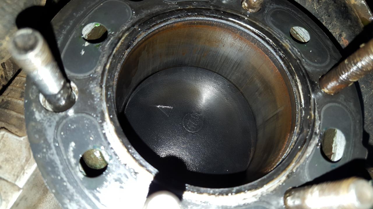

Estimados compañeros de foro entrego el reporte de lo sucedido:
El pistón llegó se rectificó el cilindro, extraje los pedazos usando un envase de limpiacarburador en spray y dando vuelta la moto al revés y repitiendo donde aparentemente se liberó todo el material suelto dentro del motor.
En la primera partida hice la mezcla con motul 710 a razón de 40:1, cuando partió di una vuelta sin exigir el motor y me percate de los siguientes síntomas:
Síntomas:
1.-Pequeños acelerones en baja los cuales se acentuan al calentarse el motor, tambien se dan en ralenti como se aprecia en el video
2.- Perdida de agua primeramente por el retén de la bomba de agua y tras cambiarlo por la manguera del radiador
Ambos sintomas se presentaron tras la limpieza del motor de los restos del pistón previo, recrificación del cilindro y cambio de pistón.
3.- En la primera estancada mató 2 bujías lo cual es extraño por que nunca antes me había empastado bujías (con mezcla 45:1)
Pido alguna consejo para ir agotando todas las posibilidades, en este momento la moto esta operacional pero bota mucha agua y es muy molesto usarla en baja por que al dejar de acelerarla da muchos tirones, quedo atento, que este bien

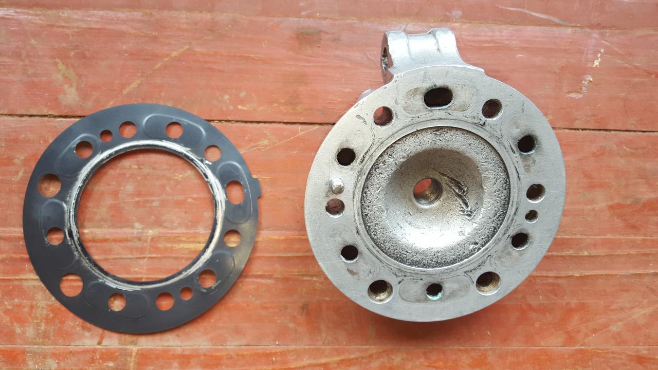

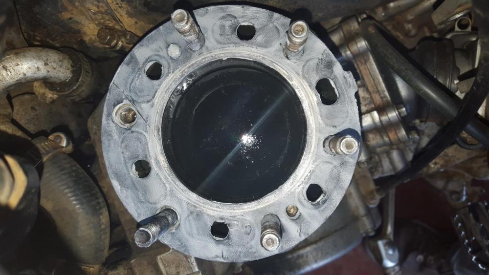

Estimado informo que destapé el motor y este fue el escenario encontrado: Filtración evidente con oxido en el cilindro y empaquetadura en mal estado
Limpié el óxido, le puse una fina capa de silicona como se aprecia en la foto, dejé secar 24 horas y la moto quedo 0 fuga de agua.

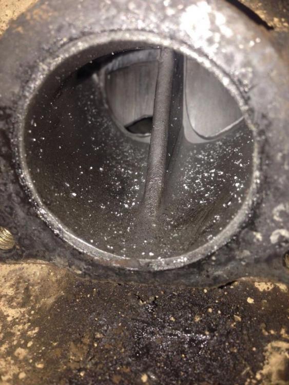

Estimados aun me sigue pegando los acelerones en baja con la moto caliente. Así suena:
Estaba pensando que quizás al ponerle un pistón que tiene curva en la cúspide habría variado la carburación (el antiguo era plano arriba), además la cámara de combustión tiene un golpe (la foto esta arriba) probablemente del pistón roto antiguo, podrá ser por eso?
