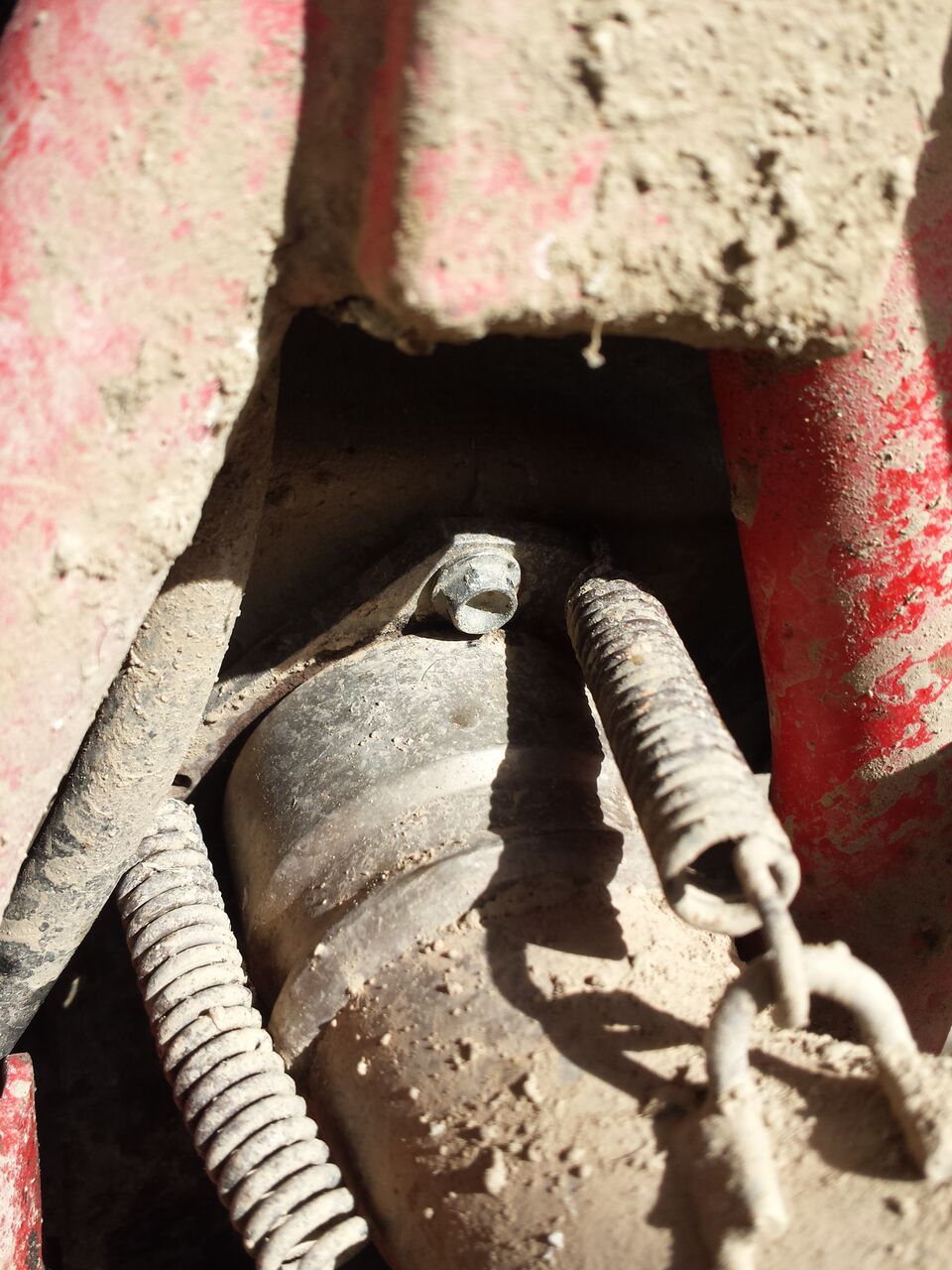

Queria cambiar las juntas toriccas de la bufanda ya que me tira algo de aceite pero no puedo acceder a los 3 tornillos.
NO puedo meter la herramienta en el tornillo porque me pega en el ecape.
Mi pregunta es como puedo desenrroscar los tornillos
Esos tornillos no te hacen falta quitarlos porque son los que sujetan la tobera de escape al cilindro, y las juntas que quieres cambiar van puestas entre la tobera y la bufanda; quita los muelles que es lo único que sujeta la bufanda, a parte claro del tornillo del silentblock de abajo del chasis, así soltarás la bufanda y verás donde van las juntas.

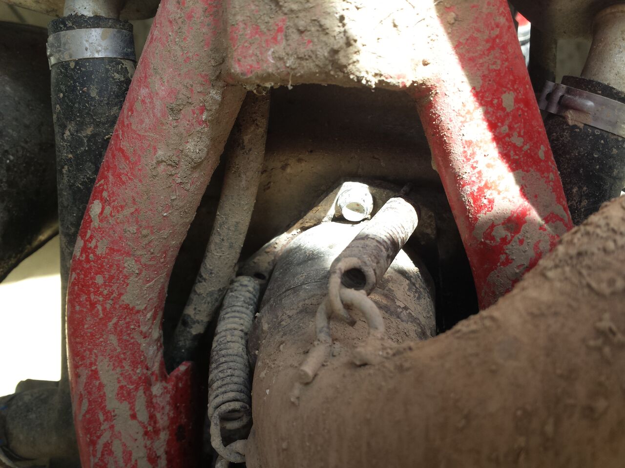

Tira de los muelles con un alicate y salen con facilidad
Otra cosa es meterlos,tienden a escaparse de los alicates,por eso yo de ti,me llevaria una cerveza y una tapa,a cada vez que se escape,tragito de cerveza y mordisquito a la tapa,a si al menos,no te desesperas y te se hara mas ameno
Pd,si entran con facilidad mal rollo,por que te tendras que beber la cerveza de un trago y comerte la tapa de un mordisco????,pues no,si no por que los muelles estaran cedidos y tendas que cambiarlos :lol:
Yo los meto con una cuerdecita del grosor de los cordones de los zapatos y es muy sencillo, saacarlos igual
Así es, lo más fácil y sencillo y se hace en un pis pas, es con un cordino directo al muelle o con otro muelle entre medio para enganchar, tiras y sale solo y para meterlo igual, tardas 2".

Pues yo es de las herramientas que más uso y que más faena te ahorra, se quitan y se ponen los muelles en un pis pas
Te aseguro que tardó lo mismo que tú, pruébalo jeje, antes tiraba con un alicate y eso era una mierda ponerlo y quitarlo pero cuando empecé con esto la cosa es muy sencilla, pero lo mejor no es que me ahorre 3€ o 300€ sino que pensando un poco y con una mierda de cuerda consigo lo mismo que tú, con una herramienta, cosa que valoro mucho, solventar problemas con la cabeza y no con el bolso. Qué por otro lado viene muy bien en ñapas en el campo y que con una brida que todos llevamos podríamos hacerlo en cualquier sitio,
