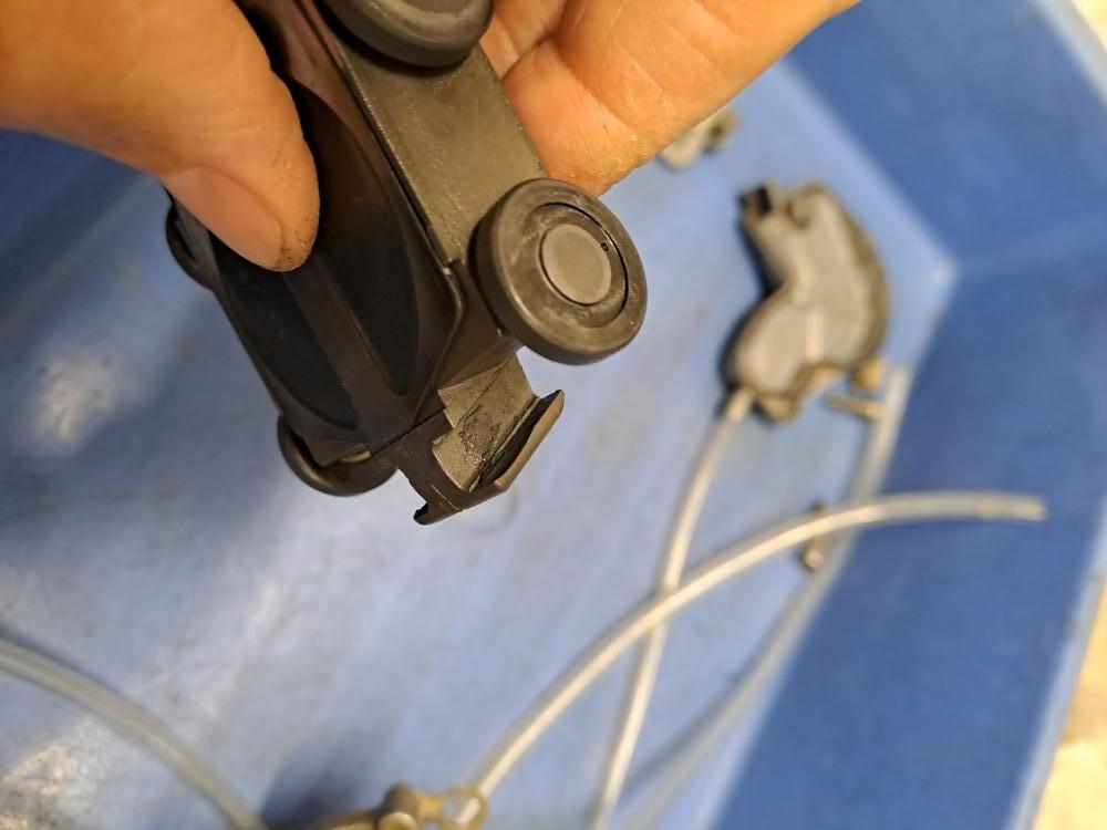

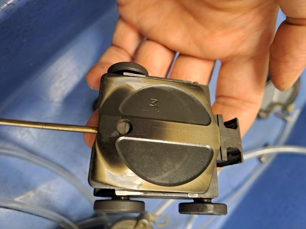

Detecté que el sensor de posición de acelerador está mal, porque da valores erráticos al moverlo. Estoy pendiente de que me llegue uno compatible, ya que el original vale más de 200€. Y también vi que la compuerta del acelerador tiene bastante desgaste y tiene cierto juego hacia delante y atrás. ¿Igual por esto también tiene el ralentí tan inestable? ¿O ya suele ser normal esto?

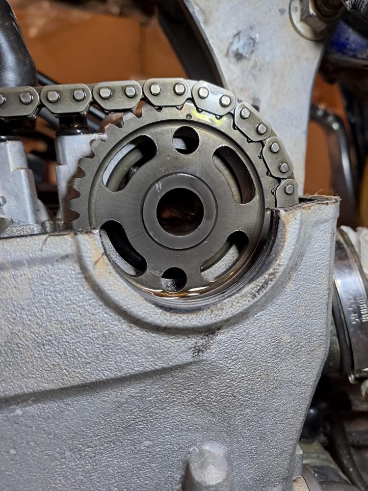

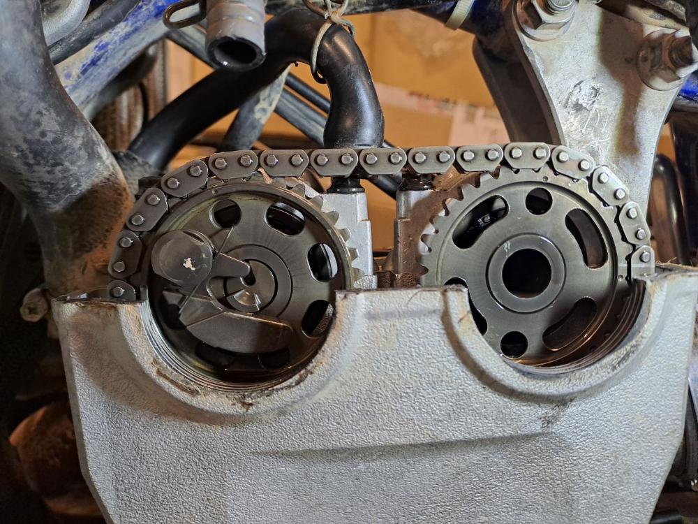

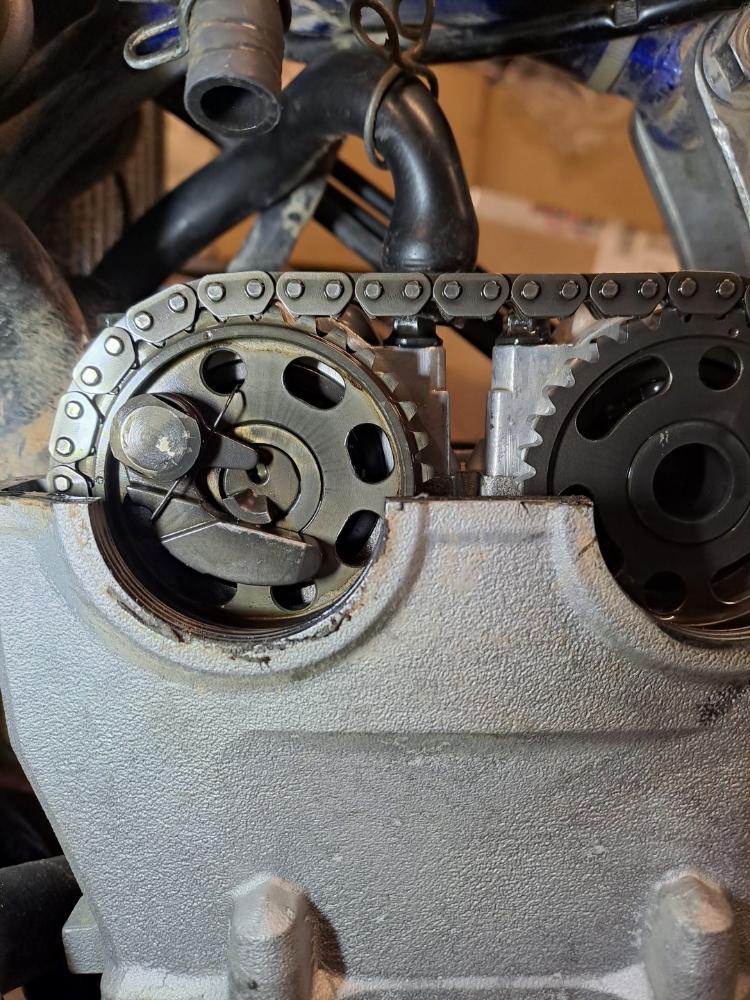

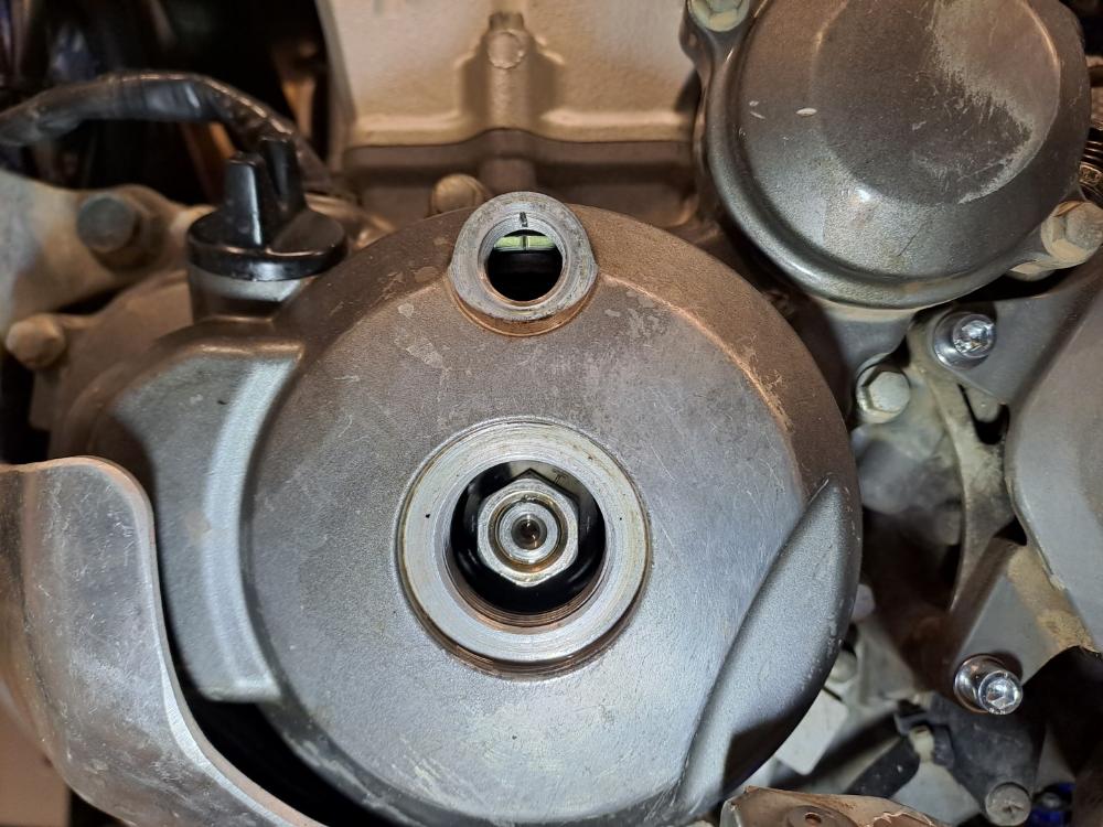

Pero además, veo los puntos de calado de las levas un poco desplazados hacia la derecha. La cadena estará ya un poco estirada, pero lo que no se es si eso puede afectar mucho o no. ¿Que opinais? Cambiar cadena sería lo suyo, pero ya es mas curro.
