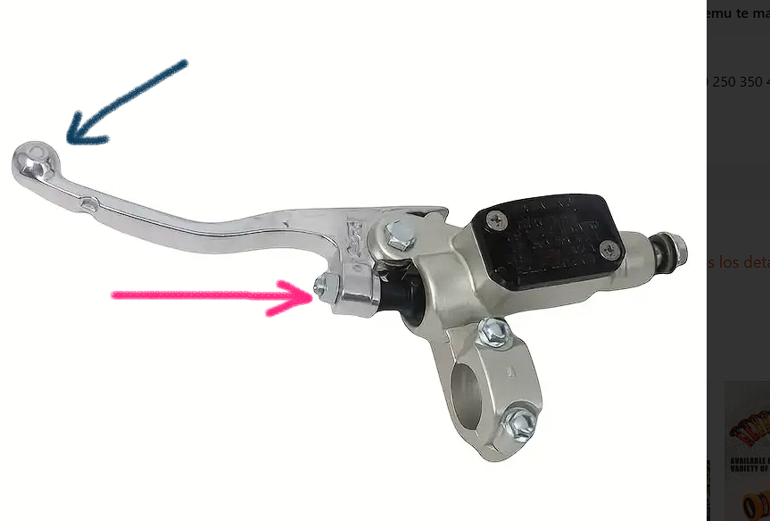

Que tenga bola o no, evidentemente no influye; lo que sí puede influir es que el golpe para romper la bola y doblar la maneta a su vez haya dañado el vástago del pistón de la maneta.
Si recibes un golpe fuerte en la maneta (flecha negra) y esta se presiona a tope, metiendo bruscamente el tornillo en la bomba de freno, ¿el vástago del bombín podría llegar a doblarse empujado por el tornillo de la maneta? (flecha roja). Creo que con un fuerte impacto sí podría pasar.

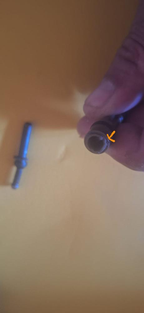

esta claro, que la mal formacion que tiene el piston de la bomba y el torcido del vastago, muy probable que fuera una caida; pero la caida no hace  que se dilete la torica del piston de la bomba o que el liquido de freno sea pastozo. que creo que ese sea el problema por el cual se desgato los discos de embrague. cuando fui a purgar estaba obstruido y no llegaba bien la presion. pero bueno lo que me  jode que aun sigue la casa  oficial ktm sin pronunciarse.

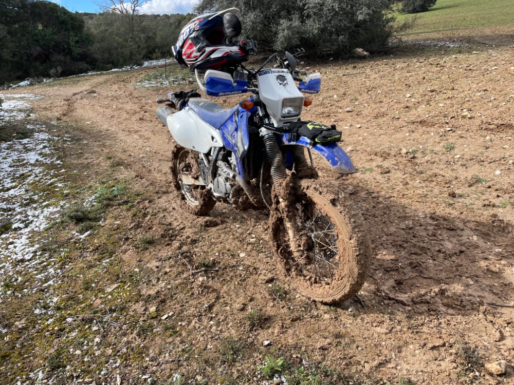

Sobre la duración del embrague puede ser claro , en eso las 2T las veo flojas , mejor los bajos de las 4T creo yo , mi compi con una tpi  se quedó empanzado en un barrizal y tirando entre dos echamos 10-15 minutos y ahí murió el embrague con 4 horas , curiosamente yo pasé más menos bien con una DRZ , desde ese día ya me da yuyu ese barro botijero
