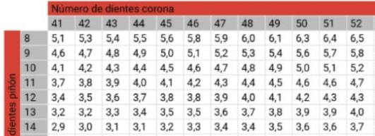

DESARROLLO
De fabrica vienen con un desarrollo 14-45.
El piñón de 14 es de los que traen "goma" y en el concesionario lo suelen cambiar por el 13.
Con 13-45 para enduro normal parece que es un buen desarrollo.
Para un enduro más ratonero se está poniendo 13-47, 13-48 o 12-45.
Eso ya depende de gustos y del tipo de enduro que se haga.
Con un plato más grande se está más expuesto a las piedras y (con la misma cadena) se acorta la distancia entre ejes.
Con un piñón más pequeño se gastan antes los patines por qué roza más y (con la misma cadena) se alarga la distancia entre ejes.
La cadena es una DID de 118 eslabones.

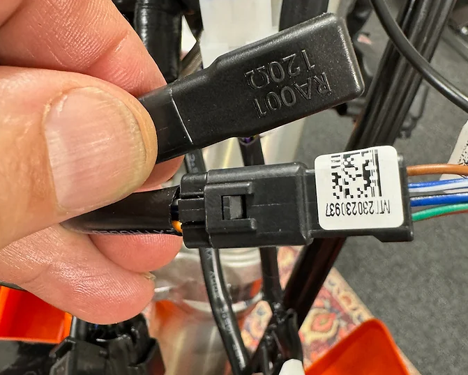

2-Como en versiones anteriores, las TBI también traen dos mapas de potencia.
El selector (los que tienen) se ilumina en verde con el mapa Power o en blanco con el mapa Standard.
878431901_Capturadepantalla2025-01-21alas21_38_50.png.f0867a640db927466b95c621c90e6b1b.png
Para poder modificar el mapa, en las que no tienen el selector, existe una pieza especifica.
Simplemente es una resistencia de 120 Ohm.
Con la resistencia/pìeza puesta se consigue el mapa blanco y sin la resistencia el mapa verde.

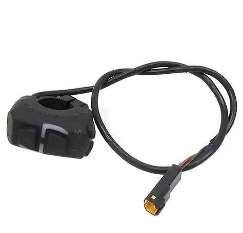

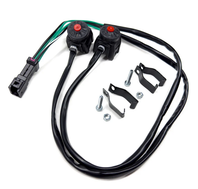

4-El pulsador de encendido lo han puesto junto con el de apagado. En los primeros modelos dieron problemas pero parece que ya esta solucionado.
443882_my23-ktm-450-sx-f-aesthetic_my23_02-details-_-parts.jpg.0babcc4819f44ca9d65b4bb51bdb3997.jpg
A mi personalmente me gustaba mucho mas el modelo anterior, así que en cuanto pueda haré o comprare algo así.
496173251_Capturadepantalla2025-01-21alas21_47_10.png.916b7fe1d88c448e456f545f50d3cd5d.png
Para el que se lo quiera hacer adjunto unas referencias. Se pueden comprar otros conectores que no sean los originales.
KTM Starter Switch(Gray): 78111074000
KTM Kill Switch (Red): 50311089200
JST 4-way Connector body (male side): 04T-JWPS-VKELE-DZ-A1
JST male connector terminal: SJ2M-21GF-M1.ON

Otra curiosidad: Como en versiones anteriores, las TBI también traen dos mapas de potencia. El selector (los que tienen) se ilumina en verde con el mapa normal o en blanco con el mapa suave.
Me dijeron lo mismo, yo he optado por un 13/47 pero aun no lo he probado. Ya os contare sensaciones. Os añado una tabla para que tengamos mas claro las combinaciones de piñón y corona y que desarrollo
tomiliet
Otra curiosidad:
Para poder modificar el mapa, en las que no tienen el selector, existe un conector específico.
Con la resistencia/conector puesto se consigue el mapa blanco(suave) y sin la resistencia el mapa verde.
Cuando pueda pondré fotos.
Con un plato más grande se está más expuesto a las piedras y con un piñón más pequeño se gastan antes los patines por qué roza más.
Copiado de https://www.tokyooffroad.com/
Editado por tomiliet
