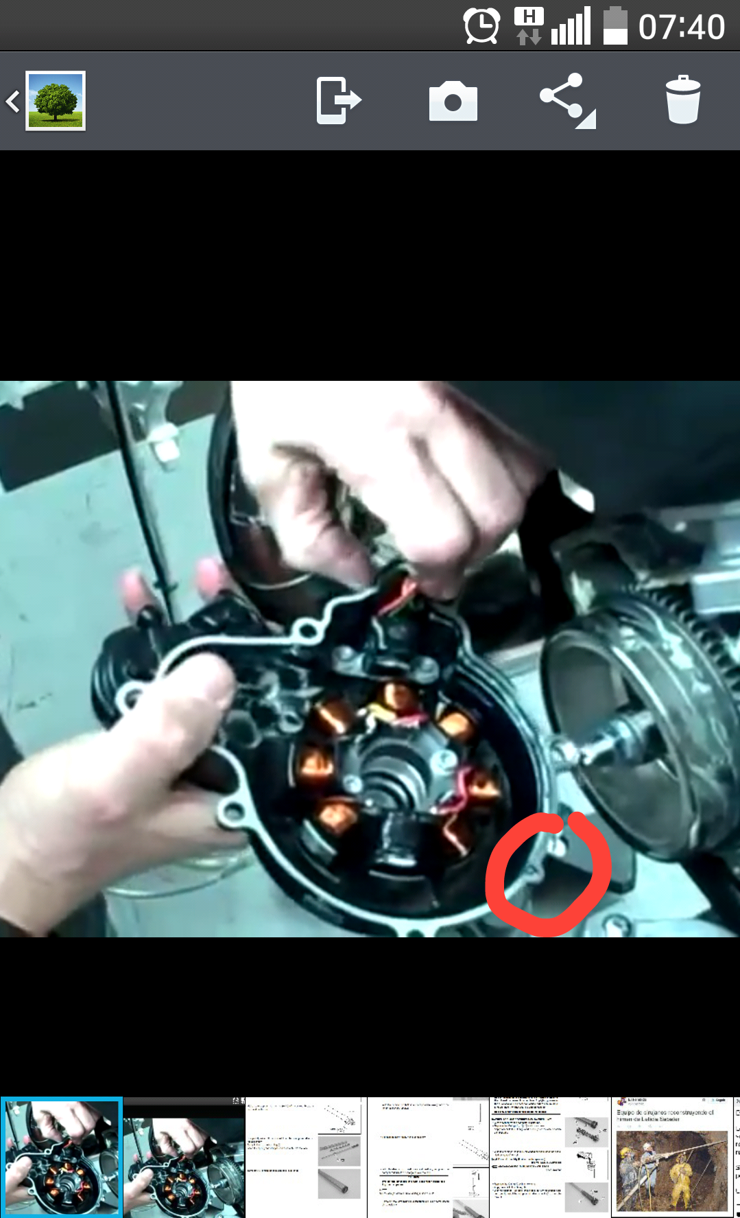

Con el paso de los años hemos descubierto que:
Lo mejor es ponerlo en BAŃO DE ACEITE....
Aun asi os dejare el post original modificado por si quereis hacerlo a la antigua usanza o quereis ver el motor por dentro.
Para los que sean reacios pues lo de siempre...
Bueno debido a la fama que algunos le ponen a mi queridisimo "botoncito rojo", he decidido hechar una fotillos y explicar lo que hago para que el arranque duré de por vida....
- Tener acceso a el arranque, en mi c
