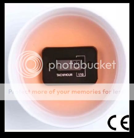

el aparatito marca las horas de uso del motor en relacion 1/10 y las revoluciones de 10 en 10. no tiene botones ni conexiones, solo 2 tornillines para anclarlo a donde tu quieras, aunque se puede pegar perfectamente con velcro. es resistente al agua (WATERPROOOOOOOOOOOOOOFFFFFFFFFFFFFF). la instalacion es muy simple. se mete el cable en el aparatito este y el otro extremo se enrosca a la pipa de la bujia cerrandolo con una brida. el solito por impulsos reconoce que el motor esta encendido, capta las revoluciones y comienza a contar minutos y revos.

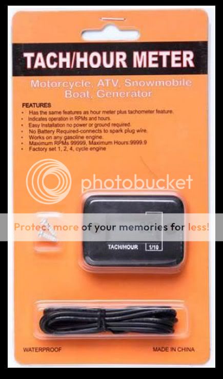

en el envase pone esto:
- tiene las mismas características como contador de horas más característica del tacómetro
- indica que el funcionamiento de RPMs y hora
- no requiere batería, se conecta al cable de la bujía
- maximo 99999 RPMs y 9999.9 horas
- solo funciona cuadno el motor esta en marcha. cuando el motor esta apagado lo unico que hace es acumular el numero de horas de uso
INSTALACION:
1. envolver el pick-up incluido el cable alrededor del cable de la bujía en cinco ocasiones. (dar 5 vueltas al cable de la bujia y fijarlo con una brida)
2. empezar a envolver el pick-up de 4 cm del extremo de la bujía. (empezar a enroscar a 4 cm del cabezon en sentido hacia la bobina de altas. recordad 5 vueltas y poner la brida.
3. arrancar el motor para asegurarse de que el medidor está recogiendo la señal de encendido. (vaya cosa mas tonta ahhaha, de lo logica que es... en fin.. \"hombres de la vida alegre\" chinos..)
4. si funciona apareceran las revoluciones en la pantalla LCD. cuando se apague el motor las revoluciones desapareceran y se reflejara el cumulo de horas de uso del motor.
5. se necesita un tiempo de uso correcto de 6 minutos para que se refleje en el display, es decir, como marca en relacion 1/10 pues cada 6 minutos marca un 0.1 de mas. eso es lo que pone en las instrucciones, como va en unidades de 10 y cada una vale 6 minutos, si queremos llegar al 1.0 deberiamos de estar 10 veces 6 minutos, lo que son 60 minutos,, que es una hora. a fin de cuentas el 1 del 1/10 es el que mas nos importa ya que expresa las horas. en el caso de saber la media hora seria 1.5 (hora y media de uso) capichi????????
6. si no está recogiendo la señal de encendido, deslice la envoltura de pick-up más cerca de la bujía de arranque. despues de eso pues dejarla donde esta bien pillada para que no se mueva, LOGICAMENTE
7. el cable se puede poner para el lado que querais en el aparatito. es decir, puede salir hacia la derecha o puede salir hacia la izquierda, sin mas, lo que ha de estar es en todo el tramo, desde extremo hasta extremo del carril.
8. la colocacion, una vez funcione, recomiendan transportarla alrededor del cable del acelerador, supongo que sera para que el cablecito no recoja otras señales por lo que por el cable del embrague casi seguro que tambien se pueda pero bueno, si lo poneis por un cable y va mal pues ya sabeis que debeis probar por otro cable.
9. asegúrese de que el cable de recogida no contacte con el motor. EARHTJRERWRSG (ni el traductor sabe traducir lo que han dicho los chinos ahahah)
y unas fotos del telarin:
Photobucket
 Photobucket
 Photobucket
