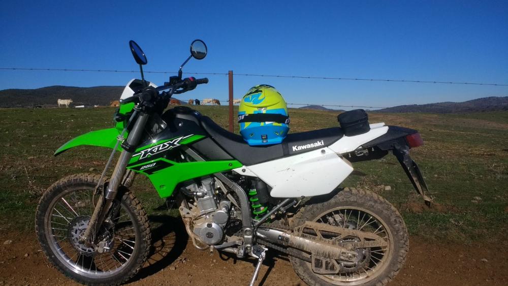

Hola a todos. Únicamente quería darme de alta en este foro y presentarme ya que llevo tiempo visitándolo y bebiendo de vuestra sabiduría..Saludos a todos ry sobre todo..Muchas, muchas gracias por todas la info que habeis aportado... Me llamo Mario y soy de un pueblo del sur de Badajoz. Andaba buscando una moto fácil para hacer caminos, senderos y algo de carretera secundaria, así que tras algo de estudio, y viendo los comentarios del foro me decidí por una kawita klx 250. De momento estoy supercontento, es lo que buscaba...No quiero hacer grandes modificaciones, de momento..jeje..Solo le he cambiado la maneta de embrague por una corta,y paramanos..en breve le pondre unas estriberas más anchas y un buen manillar (me dí un pequeño revolcón y lo he doblado ligeramente...que flojo es el puñetero) todo para "endurizarla" un poco e ir más comodo de pie ...Y en mente tengo..cuando le haga más kilómetros (tiene solo 1200), por este orden..quitar limitador, cambiar desarrollo, escape (power bomb+endy) y abrir caja de filtro o cambiarla por una de klx 200 y con suerte y si la economía acompaña ponerle un power comander...De escape, filtro y power comander tengo dudas porque no se si realmente se gana mucho y cuanto se pierde en fiabilidad, lo cual, esto  ultimo, si que es prioritario para mí..He visto distintos comentarios por ahí pero sigo sin tenerlo claro..ya se vera..Y bueno esto es todo..Lo dicho muchas gracias y un saludo..Os dejo foto de la maquina en su primer día ;)
