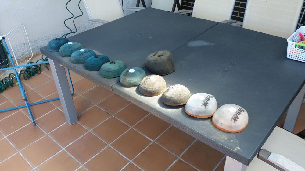

Despues de mucho tiempo limpiando el filtro de aire de espuma con gasolina hoy me han dicho que la gasolina estropea la espuma y que le hace tener un poro más grande y que deja de filtrar.
¿Que opinais?
