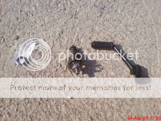

Empezaré poniendo las piezas necesarias para su acople aunque me falta una que yo desconocía y que por eso no lo he podido poner...
Bueno aqui podemos ver una pata de arranque ( para arrancar como es logico ), un engranaje ( el que mueve el motor para que arranque ), y un reten ( para el agujero de la pata de arranque que no se salga el aceite )
Qué es lo que me falta?? pues falta otro engranaje que una el de la pata de arranque y el motor para que este arranque... :(

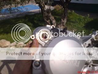

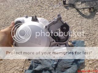

Weno, pues nos disponemos a quitar toda la tapa del embrague que es donde debe ir la pata de arranque...
Quitamos el aceite del cambio, y quitamos el refrigerante.
Abrimos la tapita de la bomba de aceite y le quitamos los tubiyos para que no nos molesten al quitar la tapa entera.
Quitamos el tubo de refrigerante que baja del radiador para que no nos moleste al quitar la tapa del embrague...
Y listo, nos disponemos a quitar todos los tornillos que sujetan la tapa.
Para quitar todos estos tornillos es IMPRESCINDIBLE tener una herramienta que se llama DESTORGOLPE o destornillador de impacto o destornillador de golpe o como lo quieras llamar, eliges la boca adecuada a la cabeza del tornillo, se le pone en posicion de aflojar y se le mete una ostia con un martillo en la parte trasera de la herramienta. Esta herramienta es la poya porque te quita todos los tornillos de cabeza de estreya A LA PRIMERA y sin marcarlos ni abocardar su cabeza.
Una vez se quiten todos saldrá la tapa:

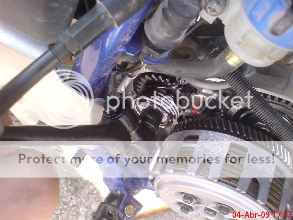

Ahí está todo quitao, pues una vez así, me dispongo a poner el engranaje en su sitio...
Ahí está puesto, es el correcto, encaja bien y está bien puesto, pero...cual es el problema?? que entre el piñon del engranaje y cualquier otro piñon del motor, ahi un hueco, un hueco que flipas y al accionar la pata de arranque pues no engrana en ningun lado porque falta un piñon intermedio, con lo cual, no va a arrancar.
Aki una foto de él engranaje con el piñon ke a mi me falta, es el de color blanco...
Por ultimo una foto con la pata puesta y "accionada" para que se vea como el engranaje no engrana con nada porque no llega :( y para colmo me choca con el protector, aunke eso es lo de menos, se corta y listo...

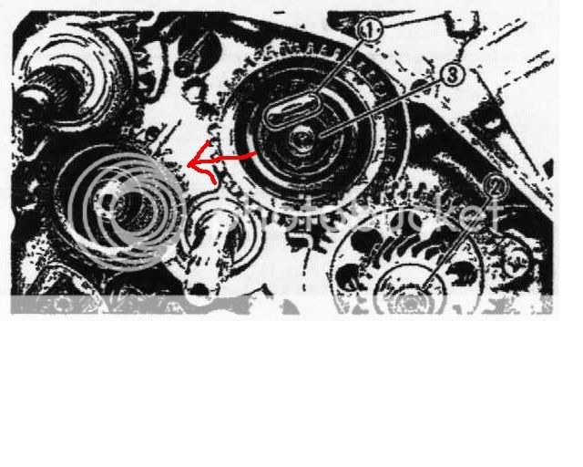

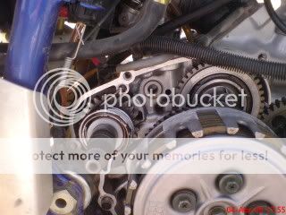

Bueno, subimos este brico ya que tengo noticias frescas ademas DESCUBIERTAS AHORAMISMO.
Puesto que la pata de arranque dejó de montarse en el modelo 2005 tengo entendido, asique como buen melon que soy me he puesto a buscar el manual de tayer de la Yamaha DT 125 desde 1988 hasta el 2004, y lo encontré.
Entonces miré a ver si encontraba algo y VOILAA!!!
He encontrado el engranaje EXACTO que me falta que NO ES EL BLANCO QUE MENCIONÉ ANTERIORMENTE.

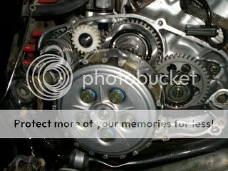

Foto señalando el engranaje ke me falta:
Revisando el manual vemos que ahí va un engranaje que engancha con la pata de arranque y a la vez engancha con unos dientes que tiene la maza de embrague
Bueno aquí la foto del engranaje, la flecha es donde debe ir:
Y aquí en donde engancha con la maza del embrague:
Asique nada, iré a Yamaha con el manual impreso y les diré ke me den ese engranaje :D eso si, no será barato....me espero unos 50 pavos solo por un engranaje, y seguramente sea mas pasta....
