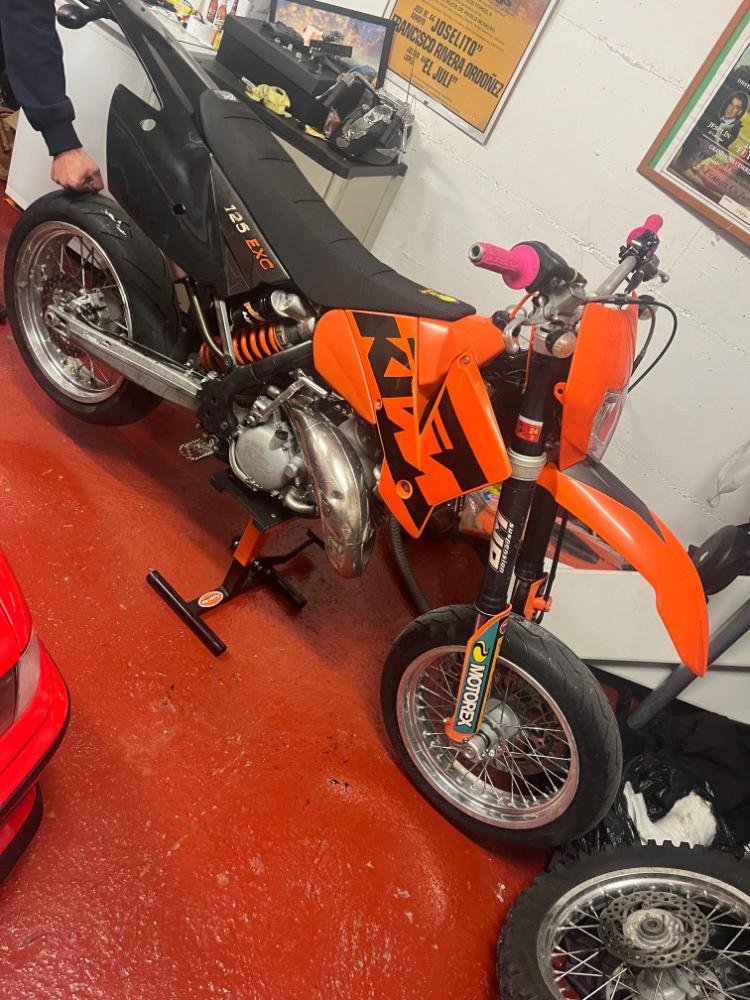

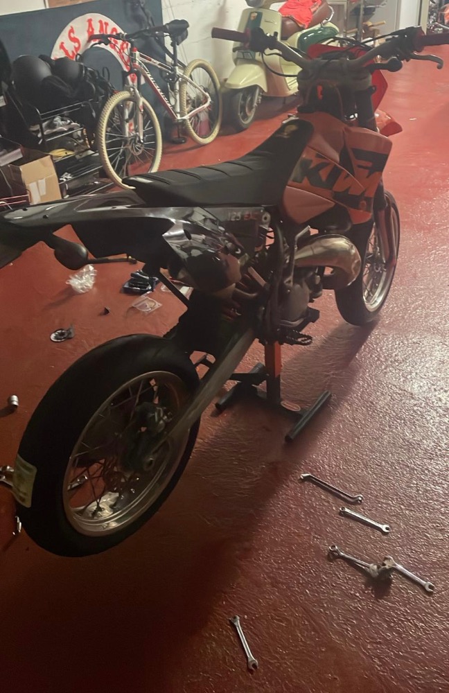

 he ido hoy a pasar la itv a mi ktm exc 125 y todo sin problemas hasta que he pasado por ruido y se ha pasado unos cuantos decibelios, en fin….encima con el escape de serie, Mira que se lo he explicado pero bueno.
 He ido a comprar lana de acero y cubrir el silencioso y al arrancar suena exactamente lo mismo jajaja.
 Os sabéis algún otro truco para reducir el sonido???
 Gracias y gassss!!!
