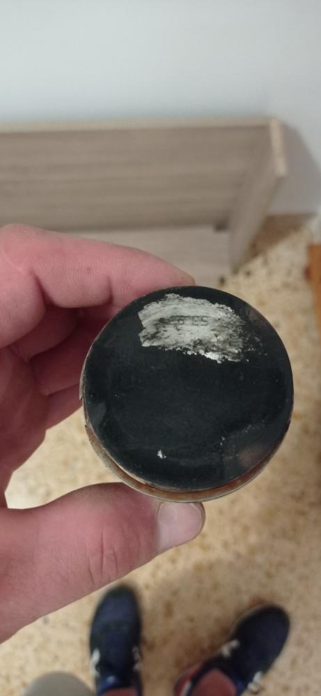

Revisa la caja del filtro, el filtro y la tobera del filtro al carburador, a mi me da la sensación de que te haya podido entrar algo de polvo con alguna piedrecilla pequeña, revisa que el filtro selle bien, a mi me da la sensación de que te haya podido entrar algo de arenilla a trave´s del filtro que no haya sellado bien en los rebordes.
Como te dicen lo que haya entrado puede estar por ahí, revísalo bien, aunque lo mas probable es que lo que haya provocado esos picotazos haya salido ya por hacia el escape

Aquí te paso la foto del pistón de la que era mia  hasta hace unos días.
Antes de su venta recogiendo las cajas para entregarlas al nuevo dueño, me acordé y la hice.
No ,no se aprecia nada como en el tuyo el que comenté era de otra moto y me confundí pensando que era el de la sherco.
javier opc
Como te han dicho, revisa la caja filtro , caja láminas , y si aún está abierto motor porque algo se a colado .
Espero serte de ayuda,un saludo!!!!
Ya nos cuentas aver que a pasado al final.
