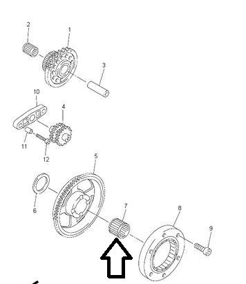

Se dañó el casquillo que va en el embrague del arranque eléctrico del motor.
Adjunto una foto para que veáis el casquillo:
Èste casquillo al estar dañado con holgura dañó el mismo cigüeñal donde se introduce, dejando marcas considerables.
Sé que para la reparación hay que cambiar cigüeñal y poner casquillo nuevo y listo. Pero vale más que la moto entera.
Entonces mi pregunta es, se puede anular el arranque eléctrico del motor y arrancar a patada?
Y de ésta forma no tendría que cambiar cigüeñal.
Y de que forma lo anulo? pues después de la corona que se ve en la foto se monta el plato magnético.

Al final hice un casquillo de acero a medida que va en el mismo sitio que el original de agujas.
Quité la corona que va sobre el casquillo original, pieza numero 5 de la foto.
También quité el bendix ya que ésta pieza encaja en la corona número 5. Por si se sale de su sitio y haga un destrozo en el motor.
Monté el plato magnético y la moto arranca a patada sin problemas.
