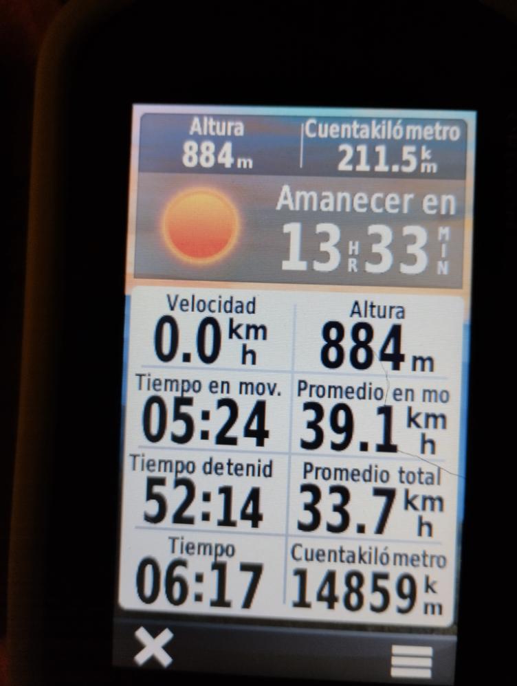

Esto es una ruta mía trail fácil, mucha pista y enlaces, Málaga Guadix de hace un par de semanas.
Iba con la crf 300 L
Pero no sabemos si pillaste algún rio 🙂
hace 2 horas, TheDonEduardo dijo:
Esa media es imposible.
Ni en esa moto ni prácticamente en ninguna de carretera de manera absoluta.
Yo diría que hay gato encerrado en algún sitio.
te has mirado bien los numeros ?

Unos pocos, por esta zona es lo normal transitar por ellos.

El récord de promedio de una etapa Dakar es 134. Algo exagerado y que no tiene que ver con la vida real en la que una moto está al ralentí varias horas en su vida útil.
Ese promedio de velocidad ya es complicado en cualquier ruta trail como para que sea un promedio habitual absoluto.
