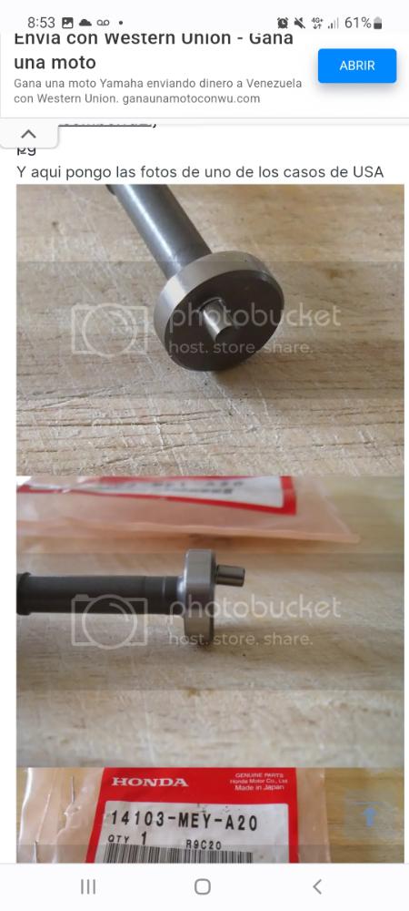

La compresion esta llegando a 32 psi, tiene cilindro nuevo, anillos, biela, piston, valvulas nuevas, guias nuevas, se comprobo que las guias esten en la tolerancia, se asento las valvulas y se comprobo que ni escapa compresion, ayer estuve leyendo el manuel del mecanico y en fallas esta en descompresion ya seria el ultimo.
Y tema carburador supongo que lo tendrás limpio, porque si tiene compresión y chispa, lo mismo le falta gasolina 😅, el descompresor también se les IVA a esos motores, ahora que la vas a dejar nueva 👌

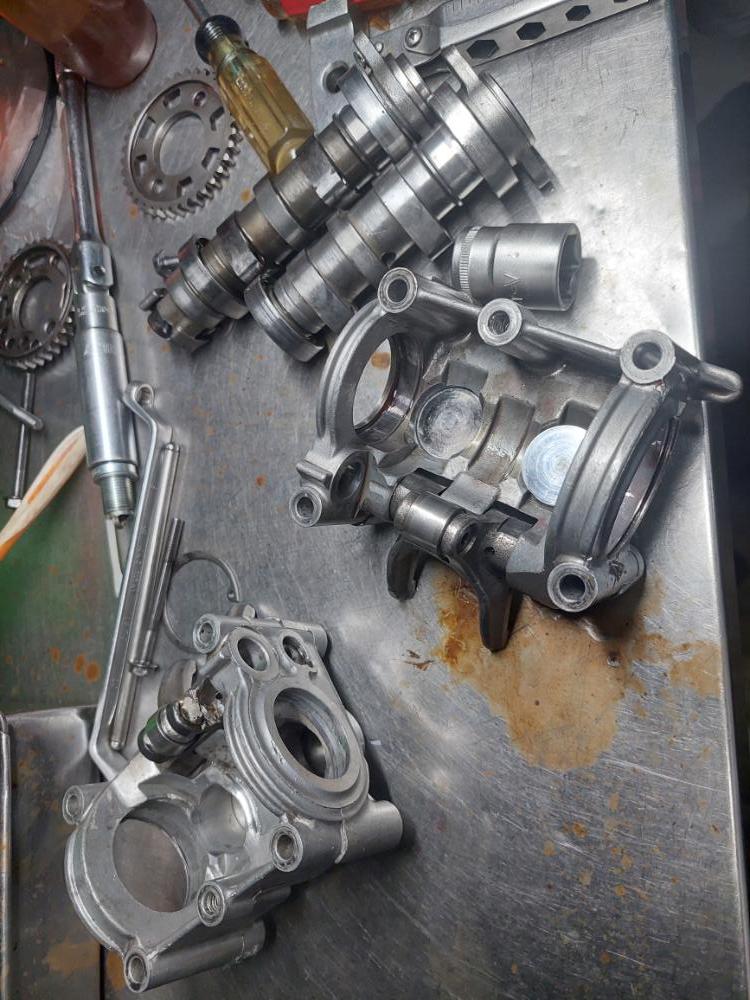

Y al momento de abrir la tapa de la culata, me di con una sorpresa.... comparando con el repuesto y el manual del mecanico, pues dicho arbol de leva que se le coloco era del 2005, como les comente tenia dos motores y como la del 2005 estaba mejor lo colocamos pero observamos la diferencia de las levas y el angulo de admision y escape es distinto, y hacia que la moto este a destiempo, ahi adjunto la imagen para que noten la diferencia
Colocamos la leva actual sin el repuesto, pateamos y llego la compresion a 56 psi lo que indica el manual, ahora estoy buscando un arbol de leva nuevo y su piñon de leva
