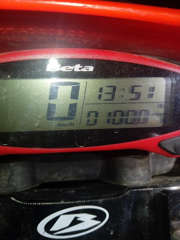

Hoy tocaba cambio de aceite, el quinto en estas 100 horas
Esta vez ha consumido 470 cc en 30 horas, aproximadamente igual que la otra vez. Ahora probaré con el aceite este que recomienda Beta a ver, aunque no tengo mucha confianza en que cambie algo. Además es caro de cojones, más de 17 € el litro
Por cierto, el aceite del cambio ha salido como nuevo, digo yo que debe ser pq no hago trialeras.

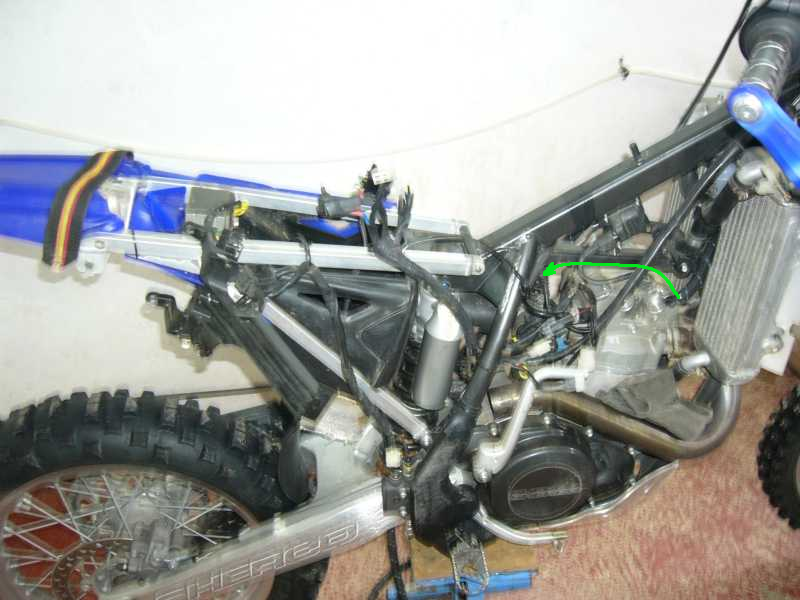

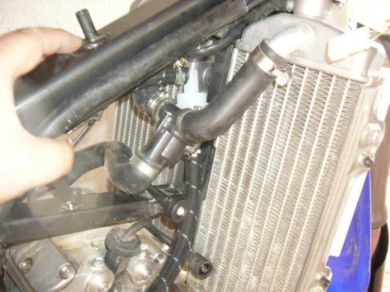

Después de haberme leido practicamente todo el post, te voy a comentar lo que me paso cono una Sherco 450 que tuve desde el 2004 al 2010.
Tambien había gente que decía que esa moto gastaba mucho aceite, pero que no se veía que lo quemara pues no salía humo por el escape, en aquella época los respiraderos del culatín no iban a la caja del filtro, sino que seguían el recorrido que marco en verde en la foto y acababan por el basculante cerca del piñón de ataque, lo revisé en la mia y resulta que no consumía aceite, simplemente lo tiraba por ese tubo más o menos unos 100cc cada 15 horas.
Así que compré un recuperador de gases de aceite de un mercedes y se lo plante con el tubo (el que tiene la raya blanca) subiendo en vertical en lugar del recorrido que marco en verde, además de tener más diámetro interno, tal y como se ve en la foto.
El aceite que escuría por el respiradero tenía que subir en vertical y se quedaba depositado en el recuperador de aceite sigueindo solo gases por el resto del tubo. Cuano bajaba la presión en el culatín el aceite que había subido y se había quedado en el recuoperador de caeite, volvía a bajar al culatín, la moto no volvió oa gastar mas aceite.
El aceite que expulsa por ese respiradero puede ser bastante, un dia al cambiar el aceite del coche deje el tapón al lado de la batería y se me olvidó volver a ponerlo, salí tranquilamente y no creo que llevara recorridos 500m cuando note un pestazo a aceite, pare y levante el capo a ver que pasaba... parecía que haía pintado todo con aceite, el capo estaba chorrenando aceite (el tapon segía al lado de la batería), así que lo puse y luego cuendo se enfrió el motor me toco limpiarlo todo y revisar el nivel, tuve que rellenar un poco...
Te cuento esta historia (TIPICA DE ABUELO CEBOLLETA), por que si consume aceite, pero no sale humo, no lo quema, las bujías salen limpias, sin engrasar y sin apenas carbonilla (compruebalo), lo mismo esque no consume aceite sino que lo tira por el respiradero de la culata a alguna parte...

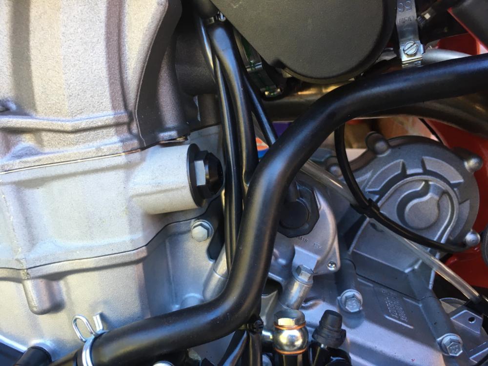

Gracias Edu55. El caso es que esta moto no tiene respiradero por la culata, sino en el cárter. Y este respiradero va a la caja del filtro. Pero el tubo está limpio como la patena, es decir, ni rastro de que por ahí pase una gota de aceite. Es lo primero que pensé. Además, como hago muchos caballitos pq me gustan, pensé que al levantar la moto lo tirase por ahí. Pero nada, estuve además como 20 horas sin hacerlos y seguía gastando lo mismo.
Los compañeros no dicen que huela a humo. Pero el silenciador está algo manchado de carbonilla. Al arrancarla por la mañana sí hecha humo, pero solo un minuto, lo que atribuyo a que la inyección mete más gasolina durante unos instantes para que arranque en frío.

El respiradero lo tiene en el cárter pero en la zona donde va el aceite del motor, no en la zona del cambio.
Si toco el silenciador por dentro con un dedo, este sale manchado y ligeramente aceitoso. Oler no huele a carbonilla.
Si tienen más tolerancias los segmentos y no pasa nada, por mí bien. Como digo lo único que quiero saber es si este gasto de aceite entra dentro de lo normal para yo poderme justificar con el futuro propietario. Y si no están bien, en mi opinión Beta debería de hacerse cargo de la reparación, pues la moto ha sido tratada impecablemente y el gasto lo ha tenido desde nueva. Otra cosa es que, por ir bien la moto y no dar problemas, yo no haya dado la voz de alarma desde el primer día. Pero en cualquier caso, la reparación tendrían que haberla hecho. Es más, sí lo dije al concesionario, pero pasaron de mí, de lo que deduzco que ellos tampoco le dieron importancia.
En Beta ya me han respondido, diciendo que me ponga telefónicamente en contacto con el Dto. técnico. Hasta ahora no he podido por tema de horarios (ellos solo están por la mañana). A ver mañana si puedo
Aquí puedes ver el tubo de respiración del cárter... donde dentro va el reductor que hay que quitar pero que el concesionario no quitó.
