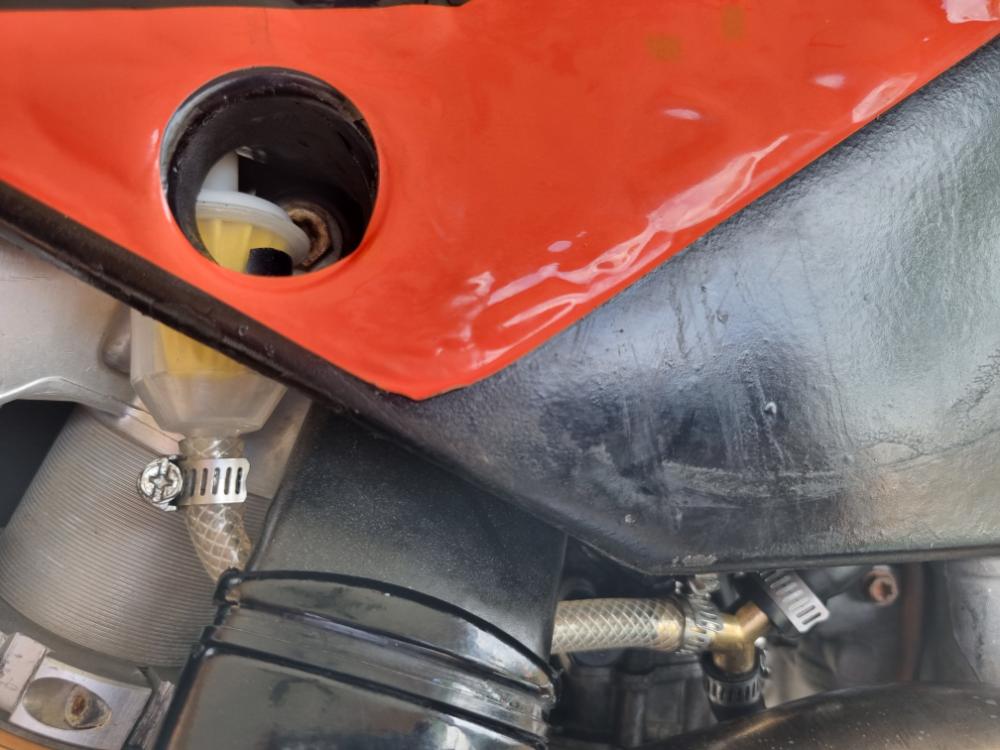

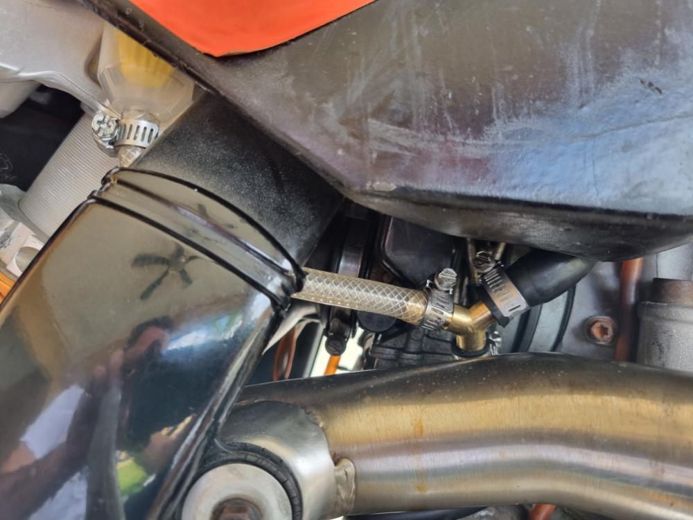

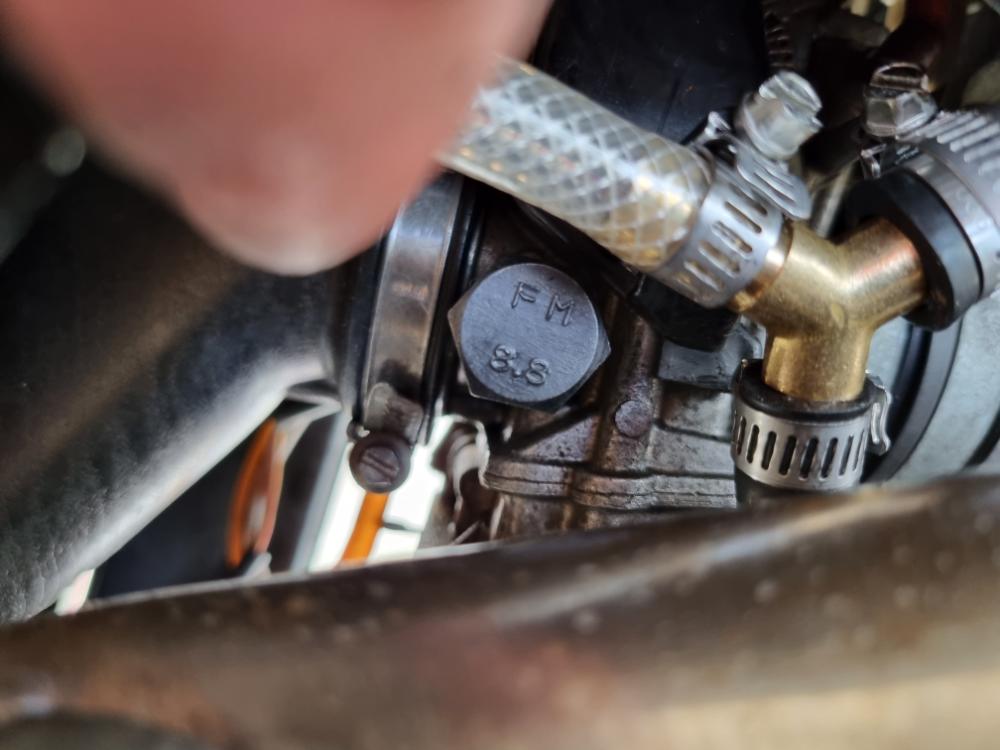

Buenas noches, hoy pude sacar ese respiradero de la admisión que tanto comentario negativo e leido por éste foro y creo que la moto ha mejorado ya no sólo en eliminar ese "burbujeo en la admision" sino que la noto algo más fina (posiblemente sea mental) pero bueno vengo a dejar un par de fotos para que si a otros usuarios del foro le ocurre lo mismo pueda ayudar a solucionarlo.
Marcos_kxf250
Yo opté por poner un pequeño deposito con respirador arriba para que en caso de que escupiera aceite, éste volviera de nuevo a la transmisión o culata, ya que sacar una manguera directa al suelo pensé que podría ser peligroso puesto que la uso para supermotard amenudo.
Para el carburador un buen tornillo del mismo calibre con teflón y listo.
