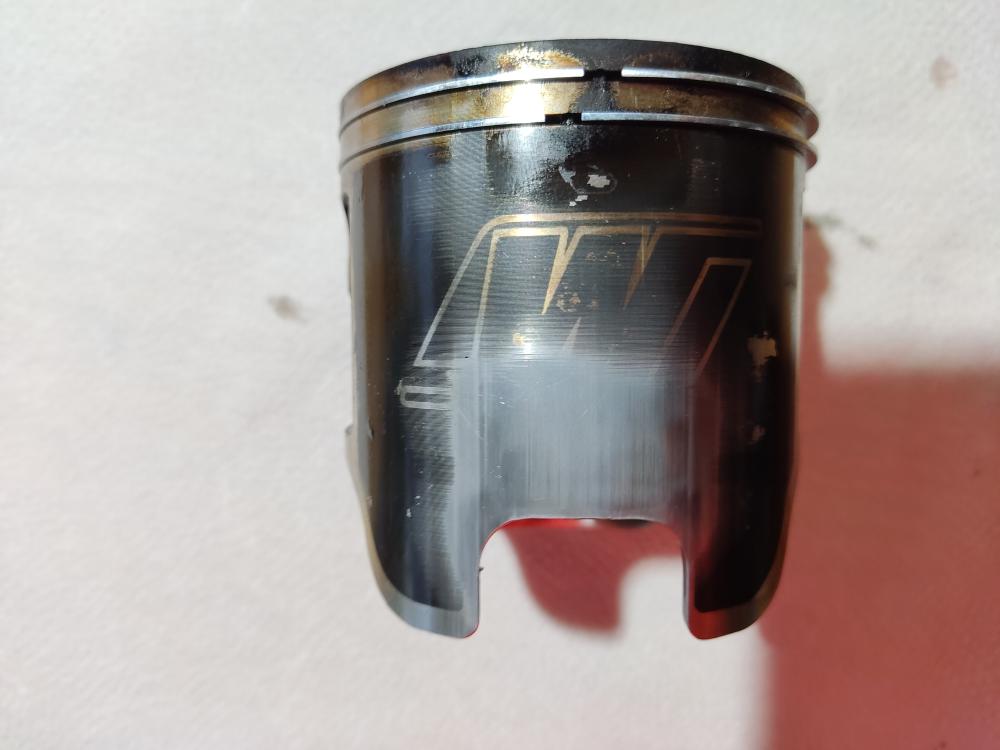

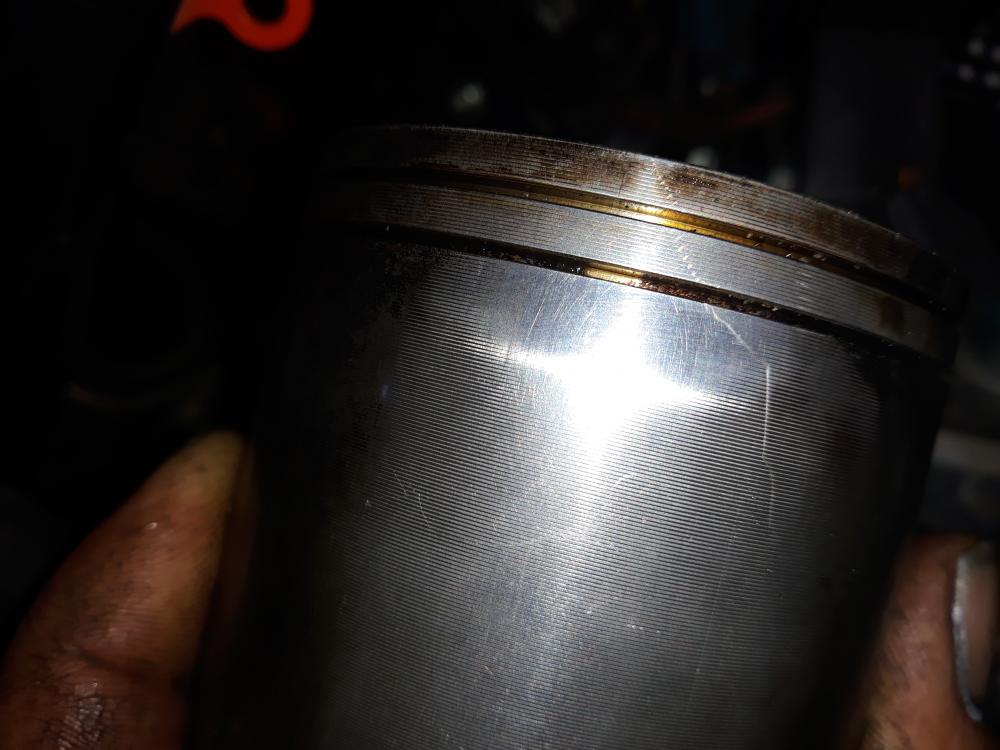

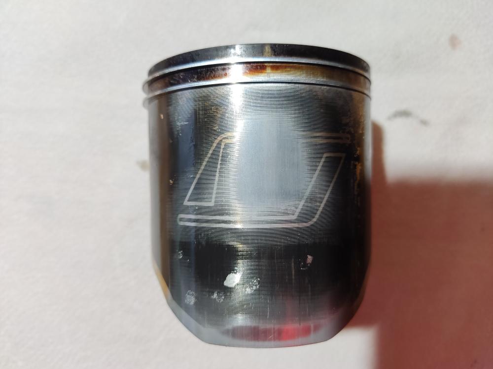

Husky 300 tpi 21'
1er. Pistón origen 230h sale pasado de tolerancia respecto al cilindro, 71'880
2do. Pistón tras 200h ( wiseco "a" 71'925 nuevo) sale con medida  71'911
3er. Pistón Vertex medida "B" 71'935
hace 25 minutos, Kamdf dijo:
Husky 300 tpi 21'

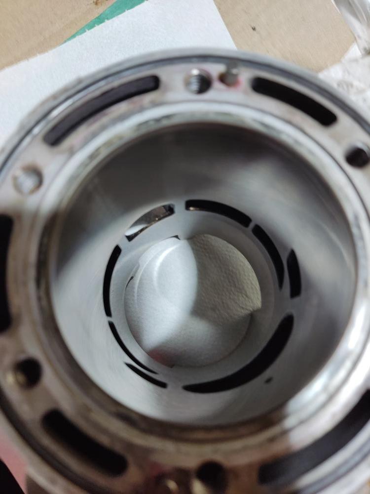

Veo bastante desgaste en el pistón de serie para llevar 230 horas. Según el manual de taller el desgaste correcto tiene que variar entre 0.066 y 0.088mm. En tu caso partiendo de la medida de serie del cilindro que es 72.000mm tenías un juego de 0.120mm y el máximo admisible es 0.100mm. Yo el día que desmonte el pistón (que será sobre las 150-160) si me da ese valor llevaré a medir el cilindro para asegurarme que no se haya visto afectado y así poder elegir el pistón que corresponda para conseguir los 0.075mm que trae de holgura de fábrica.
Lo que si es llamativo el poco desgaste que has tenido en el pistón Wiseco para ser la misma medida que el montado de fábrica en prácticamente las mismas horas.
Te hace falta medir el cilindro para ver si sigue manteniendo más o menos esos 72.000mm porque igual es mejor montar pistones Wiseco por tema de durabilidad por poco más dinero siempre y cuando no desgaste más el cilindro.
Por supuesto tomé las medidas del cilindro y sigue tras aproximadamente unas 430h en muy buen estado y dentro de la tolerancia del fabricante.

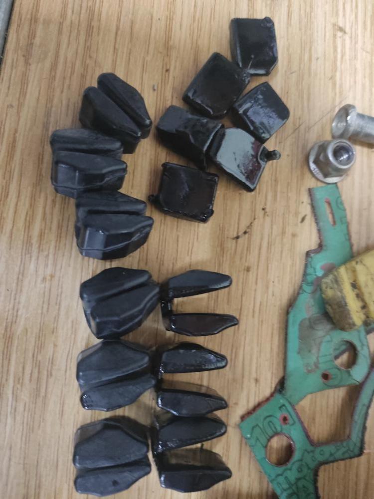

El embrague original con 430h lo cambié al completo, incluidos los silenblock que salieron a pedazos

Notarás el cambio de silentblocks.
